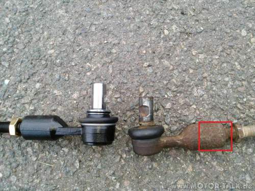

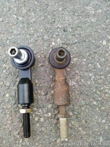

Naja in den Spurstangenköpfen sind quasi auch Gummilager. Die Poltern dann auch obwohl se Optisch gut aussehen. Bei mir wars nach deren Tausch weg
Hier mal ein Pic alt und neu. Roter Rahmen markiert wo ich das mit dem Gummi meine.

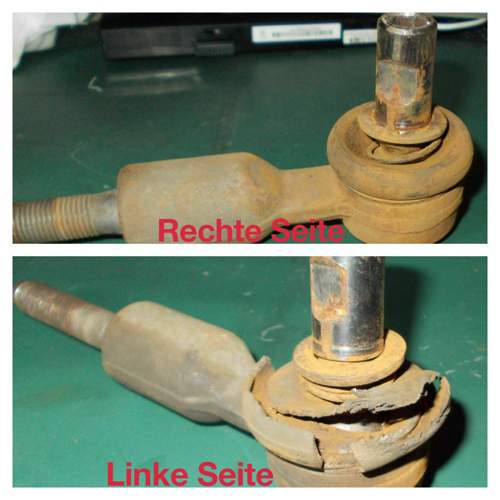

Und ich kann aus meiner Erfahrung sagen das die Spurstangenköpfe ganz schön Poltern können😁
Meine sahen aber auch nicht mehr so toll aus😰
Spurstangenko-pfe
Und ich bestätige auch nochmal das Poltern der Spurstangenköpfe.
Allerdings anders als beim Vorredner war dort das Gummi zwischen Gewinde und Gehäuse defekt.

Oha die fotos sehen ja böse aus 😁 wenn die gummis so kaputt sind, bzw ja eigtl gar nicht mehr existent, würde das ja das schlagende "metall auf metall"-geräusch erklären.

Und die waren gerade mal 2 Jahre alt😰 muss aber auch dazu sagen das dass Billig Teile waren.
