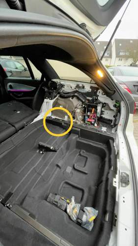

Weiß jetzt nicht genau welcher Bügel. Es gibt nur einen Bügel meine ich am am Schloss selber. Dein Foto nach und den kreis, würde ich ganz woanders suchen. Sind die Verkleidungen in etwa gleich wie beim T-Modell?
Stimmt, ist ähnlich dem T-Modell und da kann es auch klappern. Aber zum aufspüren sollte alles raus was klappen könnte zB auch die eingeschobene Klappkiste.
Also bei mir klappert es dort, wo ich es markiert habe. Hatte auch mal alles rausgenommen und mal drauf rum gekloppt. Genau der selbe Ton, als würde ich es beim fahren hören
Ok. Habe verstanden. Nur, die möglichen Klopfverursacher habe ich auch schon herausgetan wie: Klappbox, eingeschnallten Teile, das Warndreieck mögliche Kleinteile etc.. aber, an der Plastikverkleidung wo das Bügel Schloß sitzt noch nicht herumexperimentiert. Die Plastikeinheit an sich sieht so flach beim T-Modell aus, dass ich mir nicht vorstellen kann, dass es herum klappern könnte. Wie schon beschrieben, die Poltergeräusche kommen hinten rechts irgendwie. Werde aber rumfummeln. melde mich!
Hatte auch die Klappbox in Verdacht werde die mal rausnehmen mal sehen ob sich es bessert
Die „gute“ Klappbox verursacht definitiv nicht die Geräusche. Habe unter und über der Box Schaumstoff unterlegt, verlegt, nichts gebracht. Aus dem Einschub entfernt woanders hingelegt, Geräusch da.
Die sämtlichen Gegenstände aus dem Kofferraum entfernt und das poltern Geräusch war immer noch da. Obwohl Ich ein T-Modell fahre, werde trotzdem an der Verkleidung wie Kutkut beschrieben hat herumexperimentierten. Mal sehen, ich versuche das Geräusch zu Orten. Wenn ich was gefunden haben melde ich mich.

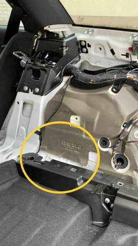

Da bin ich wieder. Bin den Geräuschen nachgegangen und lokalisiert. Habe wie auf den Bildern zu sehen ist, die komplette Seitenwand ausgebaut. Eine Probefahrt gemacht und genau hingehorcht. Die Poltergeräusche kommen definitiv hinten Rechts. Habe eingekreist. Ihr müsst das Ohr hinhalten und die flache Hand auflegen. Ihr werdet es „spüren“ würde ich definieren. So auch meine Vermutung und Info an kompetenten MB Techniker. Er hat das auch wahrnehmen können und wurde tatsächlich behoben das herumpoltern, knarzen.
Gestern beim 😉 freundlichen Fahrzeug abgegeben. Heute Mittag kam Anruf vom Techniker, Fahrzeug ist fertig. Beide Stoßdämpfer wurden erneuert.
Habe hin geleuchtet und nachgeschaut. Könnt zwischen den Alufelgen Speichen nach oben hin leuchten.
Probefahrt gemacht und es scheint danach aus, als wären die Geräusche eliminiert worden. Werde mich zurückmelden sollten Geräusche wieder auftauchen.
Genau aus diesem Bereich kommt das ganze. Es ist die Abdeckung dort oder auch die Rechte seite die Geräusche macht. Aber definitiv dieser Bereich
Nein. Es ist auf keinen Fall die Abdeckung. Wie beschrieben, das Geräusch kam hinter der Radkasten Wand! (Stoßdämpfer)
