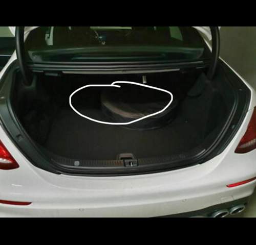

Also bei mir kommt auch ein poltern von hinten. Bei mir ist es aber aus dem Kofferraum. Fahrwerk sehr hart plus die Reifen etc. Bei mir kann man die sitze hinten nicht umklappen was mich gewundert hat. Daraufhin wollte ich schauen wo das poltern her kommt. Es ist das Plastik was oberhalb des ich sage mal Reserveradraum verbaut ist. Das Teil klappert poltert und und und nach jeden bodenunebenheiten.

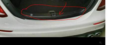

Es war definitiv die Kunststoffverkleidung unten an der hinteren Kofferraum Rückwand (Wo auch der Kofferraum Schloßbügel sitzt) . Diese Verkleidung sitzt nicht stramm genug und verursacht
genauso so ein Geräusch, dass man meint, es kommt von hinten rechts. Ist der Kofferraum beladen, kommt über den Ladeboden Druck auf diese Verkleidung und dann ist ebenfalls Ruhe. Schaut es Euch einfach mal an, kostet nix.

Genau bei mir ist das auch der Fall. Mich hat es auch mal sehr genervt gehabt, da habe ich auch einfach mal nachgeschaut und habe festgestellt dass es das ist. Gibt es vielleicht eine Möglichkeit das Teil ab zu bekommen habe es mal versucht aber nicht hinbekommen
Hallo. könntest Bild von der Betroffenen stelle teilen? würde mir vielleicht das rumgesuche ersparen.
@compamigo7780 schrieb am 10. Januar 2022 um 17:10:24 Uhr:
Ist kein foto von mir. Habe es mir mal rausgesucht aus dem Internet und es mal gekennzeichnet. Du musst nur die Abdeckung weg machen und an der unteren Stelle sitzt das Teil
Hier wird aber von Zitat:
Es war definitiv die Kunststoffverkleidung unten an der hinteren Kofferraum Rückwand (Wo auch der Kofferraum Schloßbügel sitzt) definiert.
Weiß jetzt nicht genau welcher Bügel. Es gibt nur einen Bügel meine ich am am Schloss selber. Dein Foto nach und den kreis, würde ich ganz woanders suchen. Sind die Verkleidungen in etwa gleich wie beim T-Modell?
Ich meinte die rot eingekreiste Verkleidung.
