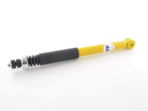

wie ärgerlich, die haben den Preis gesenkt. die kosten jetzt nur noch 7,77€ plus Versandkosten
Sportstossdaempfer-high-tec-renault-clio-b-fk-fkzzre24
