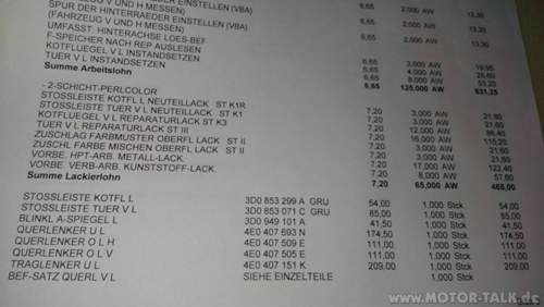

Mir ist ja im November einer leicht reingefahren in meinen eingeparken Phaeton und da wurde auch was gemacht.
Aber nur links und da steht was von Querlenker und Achslenker.
Ist das vielleicht schon sowas? Ich würde ja wenn dann gleich beide Seiten wechseln, aber wenn da die richtigen Teile schonneu sind nicht.
Habe mal 2 Bilder von der Rechnung angehangen.
