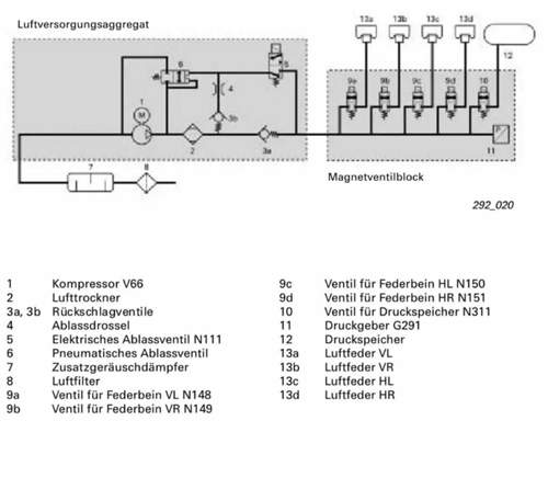

So wie ichs hier sehe am Kompressor selbst.
Der Betriebsdruck beträgt 16bar, zwischen druckspeicher und luftfederung muss mindestdifferenzdruck von 3 bar vorhanden sein.
Siehe Anhang 3a, 3b und 5 da muss der wurm drin sein beim druckverlust sodass der Kompressor immer wieder anläuft.
Deleerai
Wirklich Luft verliere ich ja nicht
Soweit alles dicht !!! Vermute eher das ein Sensor spinnt das er immer wieder nachpumpt ( Relais klackern ) und dann wieder ablässt usw.
Könnte Kitten muss doch zu einem Spezialisten so langsam nervt es mich , jetzt baue ich einen neuen kompressor ein und der Fehler ist immer noch da dann würde ich den Karren anzünden !!
Er bringt ja die 16 bar wie er soll

Nachdem meine Werte ( kompressor druckgeber )
Der ja im ventilblock sitzt eumgesponnen haben habe ich nochmal den ventilblock gewechselt auf Verdacht natürlich keine Änderung !!!
An der Ampel beim stehen habe ich bemerkt das er Luft über das Überdruckventil am kompressor ablässt ,wie wen Mann ihn abschließt !!!!!!
Kompressor pumpt immer wieder auf Max lässt ab und das immer wieder !!!!
Wie es Deleerai und du schon richtig vermutet haben bleibt nur noch der kompressor als Tatverdächtiger übrig !! Muss irgend eine Macke haben
Habe jetzt einen neuen bestellt , so wie er da ist wird er eingebaut und ich hoffe das war es dann ??

Also kompressor gewechselt und leider keinerlei Veränderung !!!!!
Mal weich mal hart steuert nach Lust und Laune
So ein Sch…. Weiß nicht mehr weiter ??
