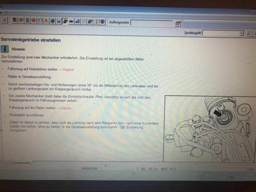

Ja klar ich schick dir morgen Nachmittag eine Anleitung.
@papaaudi schrieb am 14. Januar 2022 um 20:44:04 Uhr:
Hallo Tolik TBT
Könntest du mir auch verraten wie man es nachstellt ?
Danke dir im Voraus
Papaaudi
Hallo, wie ich dir schon berichtet habe, gestern nochmals alles abgebaut, und komplett nach Reperaturleitfaden gemacht und auch die vorgeschriebenen Masse eingehalten so wie es in der Anleitung steht.
Ich musste sowieso die unteren querlenker tauschen (die wo der Dämpfer dran hängt) da ja die gummimanschetten gerissen sind. (Nur Fahrerseite).
Trotzdem beide getauscht!
Du hattest Recht ! Es hat sich nix verbessert poltern trotzdem da.
Der Beitrag mit dem Lenkgetriebe ist super, sei bitte so nett und stell die Anleitung rein.
Ich und papaaudi werden wahnsinnig mit dem poltern.
Weil wir wirklich schon alles getauscht und versucht haben.
Mittlereweile sind wir schon LUFTFAHRWERK Experten. 🙂)
Danke für eure Hilfe im voraus
Fahre gleich in die Werkstatt
Nochmal alle Leitungen überprüfen ( Druckluft ) dann Strom durchmessen ( ventilblock zum Steuergerät ) wenn da nichts auffälliges ist dann wird das Steuergerät gewechselt !!!!
Werde dann berichten
Danke an alle
Papaaudi
Ich bin gespannt was du erreicht hast.
Hoffentlich schaffst es
Melde mich sobald ich alles durch habe bin noch dran
Perfekt, lass dir Zeit
Ich mache es immer mit zwei Wagenheber, die Vorderräder müssen beide in der Luft sein. Die Einstellschraube ist auf der Fahrerseite hinter der Abdeckung von der Spurstange.
Hallo Tolik TBT
Das heißt ich komme von der Radhausseite an die Schraube ran ?
Danke dir vielmals
Papaaudi
Ja von der Radhausseite kommt man ran, man muss die Abdeckung der Spurstange vorziehen und dann in mit einem Maulschlüssel die Einstellschraube im Uhrzeigersinn drehen und immer die Lenkung kontrollieren zwischendurch. Taste dich vorsichtig ran, am besten mit dem Edding die Einstellschraube vorher markieren und ca. 45 grad drehen dann die Lenkung kontrollieren.
Perfekt danke dir nochmals
Werde dies nächste Woche in Angriff nehmen !!
Papaaudi
Moin
Es geht auch so , man muss keine Abdeckung vorziehen.
Taschenlampe , dann sieht man die 18 Mutter .
Bitte vorsichtig drehen nur leicht im Uhrzeigersinn drehen.
