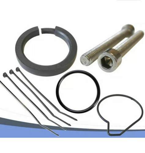

Hat’s du deinen mit Zylinder ? Oder O Ringe und der kolbenring ?
Danke
Ich habe einen kompletten Satz mit Zylinder, Kolben und Kolbenring plus Oringe und Schrauben von LST.
War irgendwie am günstigsten. Kolben muss man aber nicht tauschen.
Teilenummer ist LP-0605-FW--14
Danke dir
Das Angebot habe ich gesehen aber was ich nicht weiß der hat nur den o Ring Rund der mit der Nase
Fehlt aber ??? Siehe Bild
Danke
B0addf12-53ba-474c-ab5f-baaaf95d1a6f

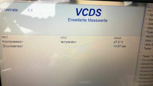

Jungs eine Frage
Wenn ich stellglieddiagnose mache habe ich im druckspeichertest knapp 10,4 bar die gemessen werden !!!! Ich denke das ist nicht ausreichend oder ??
Kann mir das bitte jemand bestätigen bzw ist der Wert so ausreichend ?
Danke
Soeben ein fahrt gemacht
Komme locker auf 15,7 bar aber der schwankt sowas von und mein Relais klackert dabei immer der Wert fällt und steigt !!! Bis 2,5 bar und dann sporadisch steigend und fallend ist das so normal vor allem so hohe Schwankungen ???
Kann es wirklich der kompressor sein wenn er die knapp 16 bar bringt ??
1eeb1925-b795-4a79-b8eb-b949e34d4bc7
Aus meiner Sicht nicht, der druck wird gehalten vom druckspeicher, kontrollier das Ventil am Speicher die sind wie beim bentley continental ein störensfried.
Deleerai
