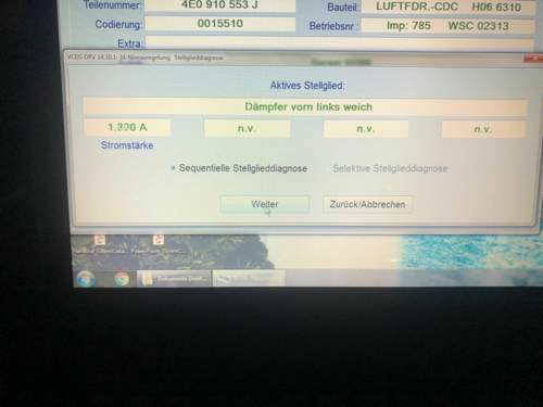

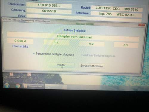

Hallo Audi- Oldie
Und Hallo an den Rest
Also soeben geprüft Dämpfer haben den gleichen Wert wie bei dir ( Siege Fotos ) passt soweit also ist mein Steuergerät in Ordnung !!! Schon mal sehr gut

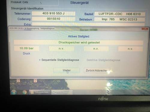

Mein Druckspeicher hat 10 bar denke zu wenig oder Audie-Oldie ? Bitte die Nieren nicht flach verstehen aber unser Oldie hat hier schon gute Erfhrungen sammeln dürfen :-(
Meine Frage gibt es ein Ventil am Druckspeicher wenn ja wo sitzt der ? Denke aber weniger er steht auch wenn er mal 3 Tage nicht bewegt wird so wie ich ihn abstelle er senkt sich nicht ab !!
Wenn dies einer genau weiß würde ich heute einen neuen Kompressor bestellen und nicht mit Reparatursätzen rummachen , es langt ja wenn er 2-3 Jahre hebt wie es schon Audi-Oldie sagte

Moin
Kaufe Dir einen neuen Kompressor und alles wird gut.
Druckspeicher ist hinten verbaut aber wo genau kann ich nicht sagen.
Themenstarteram 17. Dezember 2021 um 18:27
Danke dir großer
So wie es aussieht ist da kein Ventil verbaut , Leitung geht ja direkt zum magnetventil !!!
