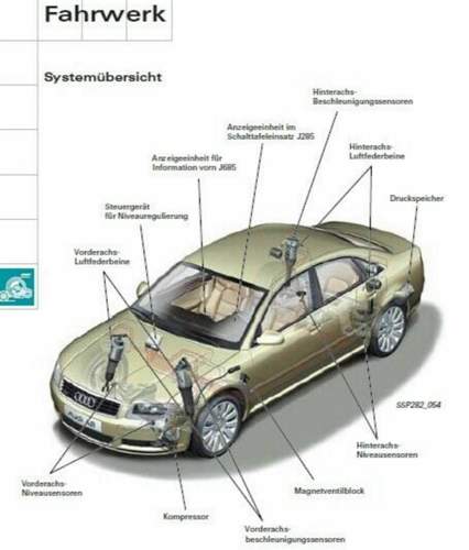

Lese die Messwertblöcke von den Dämpfer aus.
Die sollten bei ca. 1,8 Ampere liegen , dann beobachte sie beim fahren ob sich der Wert gravierend ändert.
Habe das Poltern und die Verhärtung nach dem Dämpfer u.Kompressortausch.Da ich gerade mit Wasserröhrchen und Versteller beschäftigt bin,werde ich im Anschluss auch den Ventilblock tauschen.Beim zerlegen merkte ich nur,dass die Drehmomentstütze komplett gerissen ist.Ergebnisse werden ab.etwas dauern,da er danach zum Lackierer kommt.
Der Ventilblock kann durchaus zu Problemen führen ohne das es zu Einträgen kommt. Mal ausbauen und die Dichtungen begutachten, hab das beim s8 gehabt das er in der vorderen Achse zu luftentweichung kam „passiv“ ohne Fehlermeldung da der Kompressor im Hintergrund immer nachgehauen hat, im stand war alles tutti.

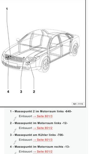

Hallo zusammen
Der befindet sich hinter der radhausschale fahrerseitig ? Hoffe das stimmt ?
Der besagte massepunkt ? Ist rechts oder links ?
Danke
Papaaudi
https://www.kolhosniki.ru/elsaonline
Reparaturleitfaden und mehr für die die kein ElsaWin als sw haben.
Unter Elektronik sind alle Massepunkte des Fahrzeuges verzeichnet.
Deleerai
Also wie ich das rauslesen konnte beides links sprich Radhausschale Fahrerseite
@papaaudi schrieb am 29. November 2021 um 12:40:57 Uhr:
Siehe Anhänge.
Deleerai
Danke
Sag ich doch alles links :-)
Hallo Audi-Oldie
Die Werte liegen bei stehendem Fahrzeug
Siege Bild ??
