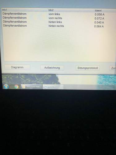

Hoffe das Bild ist ersichtlich
F2408cff-e48c-4035-844e-e42b6a205191
Sollten passen.
Ändern sich die Werte beim hoch und runterfahren ?
Ja das machen sie konnte es aber noch nicht fahren

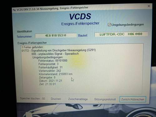

Ein leichtes poltern bleibt beim harten einfedern, so kenne ich es. Der A8 wurde so ebend konstruiert.
Im Anhang wäre der Fehler der normalerweise abgelegt wird bei solch einem Fehler.
Deleerai
Hallo Deleerai,
Den Fehler hatte ich mal Anfang Januar 1x danach nicht mehr deswegen war ich ja verwundert das kein Fehler abgelegt wurde , also jetzt weich aber leichtes dumpfes poltern bei harten Stößen !!!!
