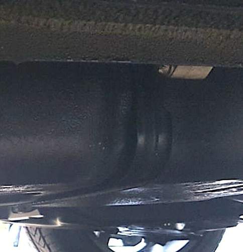

Ich habe den Wagen nun bekommen, und nun fiel mir nach den ersten Fahrten folgendes auf :
Sobald ich abbremse und stehen bleibe kommt ca 1 - 1,5 Sekunden später ein Ruck, als wäre mir jemand leicht auf den Wagen hinten gerollt. Das gleiche etwas schwächer beim anfahren in die andere Richtung. Es findet hinter dem Fahrersitz statt unter dem Sitz 2te Reihe, Fussraum dritte Reihe. Anruf bei Mercedes heute " ...ja kann die Hinterachse sein, ist normal ab Werk so..."
BITTE ?! 40.000 Euro fast für ein Auto und das soll ab Werk so sein ?! Wer kennt das problem und kann mir helfen ?
Hast du dir schonmal nen LKW Tank angeschaut.? Das ist völlig normal mit den Gummizwischenlegern zwischen Tank und Spannband.
Zum Thema Tankbänder wurde damals eigentlich alles gesagt, auch welche Unterschiede es gibt.

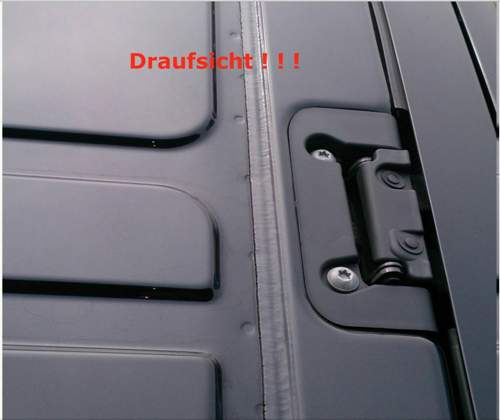

Hier geht es weniger um unsichtbare Verarbeitungsmängel im u n s i c h t b a r e n Unterboden, sondern die grobschlächtigen Punktschweiß-Nähte sind an diesem "Luxus"-Transporter bereits von der anderen Straßenseite erkennbar.
Dem zahlenden Kunden wurde in der DDR nach 15 (fünfzehn !) Jahren nicht mal der Farbwunsch für LADA & Wartburg zugestanden.
Beim heutigen Preis von "160 000 DM" für dieses "Gerät", sollte schon diese Anmerkung wohl gestattet sein.
Anbei Fotos aus diesem W447 Thread aus 2015 " Verarbeitungsmängel" im Dachbereich eher unbegründet, aber in der sichtbaren Seitenansicht durchaus berechtigt.

@ConnyCook wenn es das bekannt Tankproblem ist, tritt es nur bei ca. 70-90% gefülltem Tank auf.
So wie die Problematik beschrieben ist, würde ich ganz stark dazu tendieren.
Aussage meines 🙂
- Die Tankgeometrie ist mangelhaft und es fehlt wohl ein Schwallblech oder so etwas im Tank.
Das wurde 2015 behoben, wann genau weiß ich aber nicht. (Zudem kann die EZ ja unter Umständen vom Produktionszeitraum stark abweichen).
Mit den geänderten Tankbändern ist es wie beschrieben nicht weg aber erträglich.

du hast völlig Recht, wenn heute ein Baubetrieb einen Bagger -Radlader o. sonstige "Dreikantfeile" erwirbt, spielen die überlackierten technolog. bed. Verarbeitungsspuren keine primäre Rolle.
Selbst der o.g. MB Actros hat seine gummi-isolierten Tankbänder hinter Plast-Abdeckungen verschwinden lassen.
Hier geht es aber um recht teure und hochgejubelten "Luxus-Liner" mit Nano- & Keramik-versiegelten Lacken und vielen Chromstangen ...
Da halte ich die schiefen Punktschweißstellen im sichtbaren Seitenbereich eben für unangebracht.

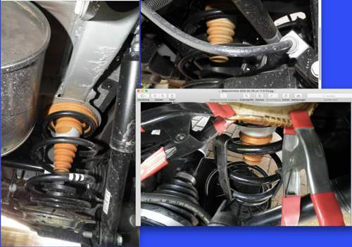

@Pahul schrieb am 11. Januar 2017 um 19:29:29 Uhr:
Dem TE sein "schwappender" Diesel-Tank ist aus 7/15 - mein nicht "schwappender" ist bereits 4 Monate älter aus 3/15.
Es ist auch kaum vorstellbar, daß bei MB der gr. Plastiktank großartig verändert wurde.
Bei Sichtung heute an einem neuen AMG-V250 hatte es den Anschein, als ob jemand einen 28er aufgeschnittenen Fahradschlauch zwischen Tank und die beiden Blechschellen geklemmt hätte.
Soll das die Wunder-Lösung sein, um das Schwapp-Geräusch metallisch vom Unterboden zu elliminieren ?

Update dazu. Hatte heut Service A mit 37000 km u knapp 2 Monate vor der 2jahres-Frist.
Die Tankbänder wurden eingebaut und ich konnte heut mit dreiviertel vollen Tank gleich testen. Bei mir ist das schlagende Gräusch komplett weg.
