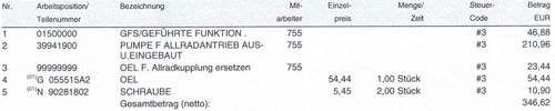

also bei mir (50 tfsie) war es gleiche Problem und war erst beseitigt als das Differentialöl, welches werksseitig drin war und dann gewechselt wurde.
Das war bei ca 60tkm und wirklich bewusst wahrgenommen hab ich es so bei 35tkm.
Es wurde dann v.a. im Sommer lauter und vernehmlicher. In ganz engen schnell gefahrenen Kurven quietschte es teilweise sogar.
Die Spezifikation des Öls passt nicht zum UltraQuattro.
Bin nach langem Suchen und Fragen auch erst durch ein Forumsbetrag drauf gekommen, beim dem der Wechsel das Problem behoben hat.
Damit steht die Antwort schon hier im Forum, nur etwas versteckt fairerweise.
Audi wusste es anfangs auch nicht auf Anhieb und ich hab dann auf das Öl hingewiesen.
Der Meister fuhr daraufhin nochmal Probe und konnte es auch selbst hören.
Er meinte das sie das eigentlich nur von den A4s so kennen und dort auch die Anweisung besteht das Differenzialöl zu wechseln.
Beim A6 war ich der erste der damit kam.
Wäre ein Versuch wert.
Ist seit dem nie wieder aufgetreten. Hab jetzt ca 105tkm.
