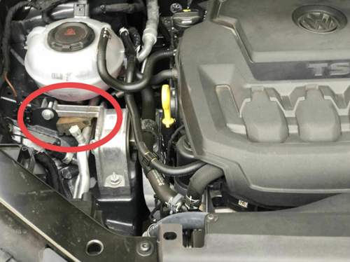

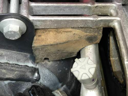

Anbei Bilder.
Die Leitung ist somit fixiert ( verspannt ) und rappelt nicht mehr.
Der Gummi ist ein Hartgummi den ich zurecht geschnitten hatte aus meinem Fundus.
Gummi ist der Tankauflage Gummi einer Zündapp C50, hatte nix anderes zur Hand.
Bei mir ist zumindest jetzt Ruhe, ob das bei Euch auch so ist warten wir ab.

Na da werde ich heute mal bei meinem schauen, habe das leichte Poltern auch schon öfter bemerkt.
Ist da irgendwie Spiel an den Leitungen oder so zu spüren ?
Wäre ja super wen das die Lösung ist !!!!
@Kallki schrieb am 17. September 2018 um 18:17:09 Uhr:
Anbei Bilder.
Ja die Leitung geht nach hinten zur Spritzwand und hat dort überall mächtig Luft und wackelt in den Befestigungen deutlich
Ich habe vor Monaten diese wackligen Leitungen auch schon abgepolstert. Bei mir stellte es sich nicht als Ursache heraus, es poltert immer noch.
Polstern hat bei mir auch nicht geholfen, hab die Leitung mit dem Gummi so verspannt, dass keine Bewegung mehr möglich ist.
Muss ja auch nicht das allgemeine Problem sein, meine rappel und metallischen Geräusche sind zum Glück beseitigt.

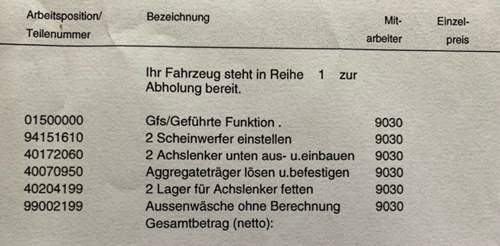

Hallo TiguanII Fahrer. Ich hatte meine erste Inspektion und ein Azubi nahm mein Auto an bei Fa.Spreckelsen in Stade. Ich schilderte ihm dieses Poltern. Ich bekam mein Auto wieder, nachdem es in Stade von diesem Azubi Probe gefahren war. Er hat nichts an der Vorderachse festgestellt. Ich bekam dann die Rechnung und einen Zufriedenheitsbogen per Mail zum Ausfüllen geschickt. Ich habe nur die Hälte der Punkte angeklickt und eben auch geschrieben, dass das Problem nicht erkannt, bzw. kontrolliert und behoben wurde. Nun denn, ein paar Tage später ging das Telefon und der Azubi hatte sich "schlau" gefragt und es gab(gibt) tatsächlich vom Werk aus einen Heinweis auf dieses Poltern. Die Querlenker müßten raus und wohl die Buchsen gefettet werden und wieder rein. Nun denn, das Auto wieder einen Tag in die Werkstatt. Es wurde von meinem Sohn abends dort abgeholt. Ich würde eine Info über diese Arbeit bekommen. Bekommen habe ich bis Heute nichts. Das Knacken ist nicht behoben. Ich hatte eben ein Gespräch mit dem Werkstattmeister mit der Ansage ich soll noch einmal vorbeischauen und dann will er und der Monteur mitfahren und noch einmal prüfen. Tja, was soll man bloß machen. Nach einer baldigen Lösung sieht das wohl nicht aus !?
Weisst du die Kennzahl für die von dir angesprochene Maßnahme?
Bei meinem Tiger wurde (bei der Scheinwerfer Neueinstellung) auch was aus-/eingebaut und dabei gefettet. Ergebnis: etwas besser aber nicht weg. TPI gab es keine, zumindest hat keiner was gesagt/zugegeben.
