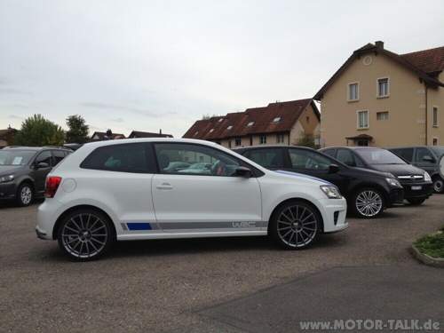

Heute angeschaut:
Img-1462
Img-1465
Img-1467
+4
Und was kostet der Spaß ?
MfG aus Bremen
In CH 27.600€.
die blenden um das radio sind das die billigen dinger vom style oder match? oder sind die hochwertiger? der diffusor am heck könnte auch am gti passen oder?
Der Heckdiffusor ist m.E. der Gleiche wie beim GTI/BlueGT. Und ja, der Innenraum wirkte bis auf das Lenkrad eher billig. Die Alcantarasitze aus den Serienpolos bieten besseren Halt, als die Pseudosportsitze im R. Innen war ich etwas enttäuscht. Aussen sehr schick!
