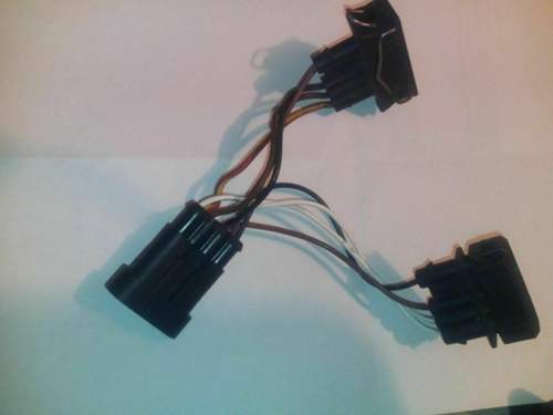

Teste mal ob die Lambdaregelung geht.
Sondenspannung beobachten, am besten mit einem Zeigermessgerät, die muss bei warmem laufendem Motor etwa im Sekundentakt zwischen 0V und 1V hin und her pendeln.
Bei kaltem Motor ist die außer Betrieb, wenn er dann warm wird, kann ein fehlendes oder falsches Lamdasondensignal ein solches Fehlerbild erzeugen.
DoMi
Edit:
Das Lambdasignal kommt an Pin 28 am Steuergerät an.
Die Zugehörige Masse ist Pin 11

Hier ein y-kabel für die lambdamessung ...
Motor laufen lassen lambdastecker abziehen und wenn keine Veränderung eintritt iss die lambda hinüber ...

@max.tom danke für das Bild ich werde das mal ausprobieren sobald ich an den Wagen komme 😁
