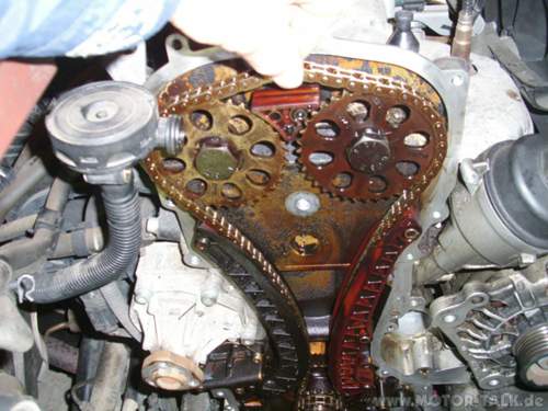

Also heute endlich mal das Gerät besorgen können, es zeigt haargenau EINEN Fehler: P0341 Nockenwellenpositionssensor A, Zylinderreihe 1 - Bereichs-/Funktionsfehler.
Was kann mir das jetzt sagen?
Mal anders rum: was bleiben daraufhin für Fragen?
Ich -Vorsicht Halbwissen- behaupte mal, das ist eine gute Nachricht, weil klare Ursache (und sicher auch mit halbwegs begrenztem Aufwand zu beheben): Verbindungen checken, ggf Sensor tauschen

Nockenwellenpositionsgeber :confused:. Schon selbst erlebt, auch hier im Forum dagewesen. War die Steuerkette übergesprungen, NW Sensor wurde erneuert, sprang trotzdem nicht an, bzw der Fehler wurde weiterhin angezeigt. Kann man einfach, grob prüfen.
Vielleicht ist es ja doch der Sensor, drück Dir die Daumen.
ja, wir fangen morgen beim Sensor an, in der Hoffnung, dass es nicht die Steuerkette ist. Muss die eigentlich wie ein Zahnriemen gewechselt werden?
Steuerkette wechseln steht leider bei uns unter "nicht lustig".
Mich wundert immer noch, dass der Fehler so plötzlich aufgetaucht ist, mechanische Fehler kündigen sich ja lt. meiner Erfahrung schon immer ein bisschen im Voraus an. Benzinpumpenrelais war mal ein sehr plötzliches Ereignis, mein Anlasser hingegen hatte schon einige Kilometer im Voraus bekannt gegeben, dass er bald in Rente geht. Als ich die Zündkerzen tauschen sollte, hat es mein Auto auch schon vorher kund getan...
Gibt welche (Polo 4) da sind die bei ~ 60.000 übergesprungen, und welche, die laufen mit 170.000 noch mit der ersten Kette. Meistens kündigt sich es mit einem Rasseln bei Kaltstart an, oder die Motorkontrolle leuchtet kurz. Bei einem aus der Nachbarschaft ohne Ankündigung, Motor sprang nicht mehr an. Werkstatt hatte noch den NW Sensor erneuert, Kompression gemessen, und die traurige Botschaft Motorschaden mitgeteilt. Bei dem haben wir ein neuen Steuerkettensatz verbaut, und seit dem läuft er. Der gegenüber von mir hat auch ein 2011 er, ihm wurde bei VW gesagt da sind verbesserte Ketten & Gleitschienen verbaut (soll nicht mehr vorkommen :confused:). Also nicht verrückt machen lassen.

Also es ist die Steuerkette. Habe das Auto am 2. zur Werkstatt meines Vertrauens geschleppt, der hat mir heute die schlimme Diagnose übermittelt.

Im Übrigen ist die Steuerkette noch ganz, sie ist "nur" gelängt. Deswegen konnten wir zu Hause den Fehler auch nicht finden, Bewegung war beim Startversuch ja da. ??

Ventilkontakt auf Kolben, war bei Motoren in der grauer Vorzeit (bis 1980) selten der Fall. z.B. konnte der Zahnriemen bei meinem Golf 1 Motor reißen, es wäre nichts weiter passiert. Die Motoren liefen mit Normalbenzin, hatten keine hohe Verdichtung. Je neuer, moderner (Abgaswerte) die Motoren sind, desto höher verdichtet (Superbenzin). Da kommt es beim Reißen des Zahnriemen auf jedenfall zum verbiegen der Ventile. Beim Diesel so oder so. Bei einer gelängten Kette gibt es noch eine Chance, 1,2, evtl 3 Zähne kann der Motor ab, ohne daß am Zylinderkopf was schlimmes passiert ist. Das sollte ein KFZ Profi aber rausfinden können.

Ich hab es in der Nachbarschaft, bei dem Polo beim Mädel (die war auch Fix und fertig) in der Nachbarschaft so ermittelt: Motor durchgedreht, ob was hakt. Dann an den Seiten der Nockenwelle die Blindstopfen entfernt. Steuerzeiten Pi mal Auge geprüft. Die Auslaßnockenwelle war etwas verdreht. (sollten beide Schlitze in Waagerechtstellung sein) Deckel am Kettenkasten entfernt, Kette wieder richtig aufgelegt. Druckverlustprüfung der einzelnden Zylinder gemacht, ob die Ventile noch dicht sind. War alles gut, danach Steuerkettensatz (ca 100 €) bestellt, und eingebaut.
Das fand in der Garage des Nachbarn statt, hat auch ne Woche gedauert. Arbeitszeit spielt dabei keine Rolle. Ich wollte auch wissen, ob ich den Wagen wieder zum Laufen bekomme ;) Naja, er läuft schon seit fast einem Jahr.

Soooo... heute ist mein Polo aus der Werkstatt gekommen. Die Kette war um ca. 1 cm gelängt. Die Ein- und Auslassventile wurden gewechselt und noch so allerhand Kleinkram erledigt. Für diese kleine Kur hab ich am Ende 1040,80€ dagelassen. Gegen das, was ich so stellenweise gelesen habe, ist das doch ein recht kleiner Betrag. Und vor allem: mein Polo schnurrt wieder!
