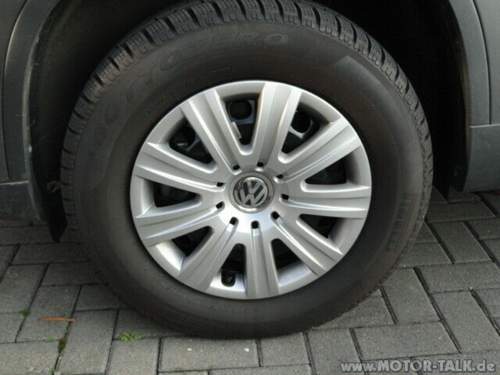

@Eslih guter Winterreifen ist bestellt nur ist VW noch im Rückstand. Mein Conti ist leider noch nicht da, aber ich hoffe die Flocken bleiben noch ein bisschen aus. Bei Reifen spar ich auch nicht. Gute Reifen sind im Winter eine Lebensversicherung.
PS wusstet ihr was die Comfortline Radzieblende bei VW kostet??........... 26€ pro Stück. Ohne Worte!
mfg Wiesel
