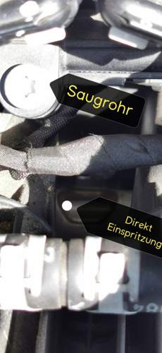

Seit wann hat der GTI eine Saugrohr- und Direkteinspritzung?

@Hobbybastlerin - bei den ersten Fhz, gab es beides, um im Teillastbereich eine effiziente Verbrennung /weniger Emissionen zu bekommen. Dann wurde der OPF verbaut, weil das mit den Emissionen wohl Käse war.
Hier endet mein Halbwissen - müsste von jemand ergänzt werden, der das Folgemodell fährt.
@Hobbybastlerin schrieb am 22. April 2023 um 03:32:32 Uhr:
Hat der Polo AW GTI schon immer 🙂
Definitiv wurde sie Saugrohr-Einspritzung mit Einführung des OPF in vielen Fällen eingespart.
Ich habe da leider den Durchblick verloren. Wo was wann.
Easy to check - Motorhaube auf, Abdeckung runter - kucken.
In der oberen Leitung ist die Spritversorgung zum Saugrohr - die untere versorgt die Düsen im Brennraum.
Wer also oben keine Leitung hat, voila - hat keine Saugrohreinspritzung.
Laut VW gibt es den E888 Motor om AW mit 200 und nun 207 PS ausschließlich mit Saugrohr und Direkteinspritzung.
https://www.volkswagen-newsroom.com/.../...gsstarker-20-tsi-motor-7437
Fein - danke dafür - dann ist das für alle gleich und betrifft früher oder später jeden.
