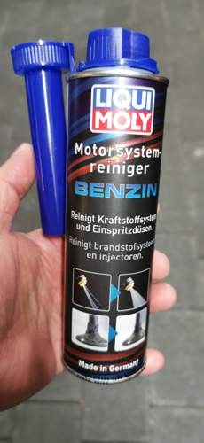

Was für einen Reiniger verwendest du?
derzeit das Zeug im Bild, es gibt natürlich noch weitere Anbieter. Egal was reinkommt - vor dem tanken einfüllen, damit eine gute Durchmischung stattfindet.

@ernieistda schrieb am 20. April 2023 um 21:49:59 Uhr:
Ah ja das kenne ich… musste es bei einem früheren Fahrzeug andauernd reinkippen wegen LSPI… :-(
Danke dir.
PS: Wenn ich richtig überlege ähnelt das Ruckeln sehr dem von meinem damaligen Benziner (Opel), das war derselbe Drehzahlbereich und auch nur wenn man kein Vollgas gibt. Das Problem damals war LSPI und falsches Öl vom Hersteller.
