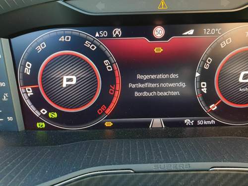

Was mich stutzig macht ist die Aussage "Beachten Sie geltende Geschwindigkeitsbegrenzungen sowie Gangempfehlung""
Laut Gangempfehlung soll ich in der Stadt bei 50km/h im 5.Gang fahren. Da setzt sich der Filter doch erst recht zu, oder nicht. Wie schonmal geschrieben, ich fahren in der Stadt im 3. Gang.
Genau 98 km über 5 Tage verteilt hat es diesmal gedauert. Jetzt läuft er wieder super, kein lauter dröhnender Auspuff mehr, der Lüfter läuft nicht mehr nach und der Benzinverbrauch ist wieder auf 8 Liter runter.
3. Gang bei 50 heißt mehr Dreck.
Es heißt ja nicht umsonst, beachten sie...

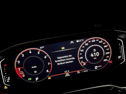

und wenn man ihn nicht lässt dann kommt das Bild :-)
Das habe ich zum Glück noch nie bei einem unserer beiden Autos mit Partikelfiltern gesehen 🙂
Ich kenns leider auch aus unserem Superb und nun der Polo
20201118
@Slavi_w schrieb am 21. Januar 2021 um 21:07:40 Uhr:

Das ist das AID vom Superb.
genau erstes Posting Polo 2. Superb
@Svenne7 schrieb am 21. Januar 2021 um 21:58:45 Uhr:
Schade. Wesentlich schicker als das vom Polo
