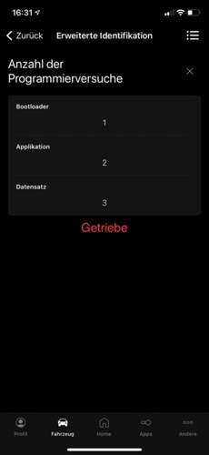

Schaut mal mit Obd11 im Motorsteuergerät unter erweiterte Identifikation. Dort gibt es einen Punkt Anzahl der Programmierversuche. Applikation 2 müsste der Motor sein. Die anderen sind z.B. das DSG.

Ich war vor knapp zwei Wochen bei der ersten Inspektion. Von Updates hatte keiner was erwähnt... Ich muss dazu schreiben, dass ich einen Polo mit OPF habe.
Mit OBDeleven habe ich mal die Software ausgelesen, wie es hier beschrieben wurde.
Bei dem Motor scheint alles mit Stand 1 wohl unangetastet zu sein. Aber ist da was beim Getriebe passiert?

Das ist aber auch nicht richtig.
Die Werkstätten haben da überhaupt keine Möglichkeiten, der VAG Tester mit ODIS macht eine Fahrgestellnummerabfrage am VW Server und der VW Server sendet die richtigen Aktuellen Daten an der Tester, ein Mechaniker hat keine Auswahlmöglichkeiten und normalerweise auch keine Möglichkeiten für Fehler. Das ein Serviceberater den technischen Sachverhalt einer ECU mit und ohne DPF nicht erkennt halte ich da für bedenklicher. Aber auch nicht kritisch, da Serviceberater mittlerweile mehr Kaufmänner als Techniker sind.
