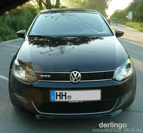

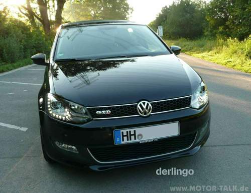

Nachdem ich hier neben Fotos vom serienmäßigen GTI Kühlergrill auch Kühlergrillvarianten mit Logos wie TSI, ABT und 16V mit unterschiedlichen Folierungen gesehen habe, nun einmal die Version als GTD. ... Angelehnt an das Design des Golf VI GTD Kühlergrills.
Bestell-Nr. GTD - Plakette: 5K0 419 685 Q UTF

Sieht gut aus. Selbst foliert?
Ja. ... Aber mal so in einer Stunde sind die 4 roten Leisten des GTI Kühlergrills nicht demontiert und foliert.
Hier im Forum hatte ich einige Hinweise zu Folienlieferanten gefunden und bei einem davon bestellt.
Hast Du auch selber foliert oder die Leisten verchromen lassen?
... Gefällt mir bei dir. Auch wirkt die TSI Plakette an deinem Kühlergrill nicht übertrieben und passt gut dazu.
Ja, schöner wäre es, würde VW nicht diese Einwegklipse benutzen, dann kann man die Dinger besser folieren. 😁
Hast Du due tatsächlich abbekommen, ohne das was abgebrochen ist??
Habe es gerade so bei der Trägerplatte des GTI-Schriftzuges geschafft.
Habe sie vom Profi, über Firma, folieren lassen. Da Profis aber anscheinend sehr dicke Folie nutzen & die Leisten im Profil sehr rund sind, klebt die Folie hier und da nicht, bzw. muss zwischendurch wieder angedrückt werden. Da die Folie, durch Ihre Dicke, einfach zu "starr" ist. Könnte bei genauerer Betrachtung, selbst vom Profifolierer, besser sein.
Danke. Habe mich aber natürlich auch von anderen Usern hier, speziell Cyberguy, inspirieren lassen. 😉
