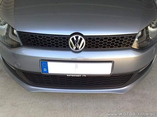

Polo-gti-grill-einbau-1280-x-1024
Er sitzt inzwischen ziemlich gut. musste am grill etwas rausfräsen und neue löcher bohren. aber inzwischen bin ich sehr zufrieden. scheint aber nur bei sehr wenigen zu sein.

bei mir wurde die stossstange ausgetauscht weil der lack haarrisse hatte (parkrempler). und ich nehme an das da irgendwo der ein oder ondre millimeter verloren ging. jetzt sitzt er so wie er soll, man sieht die roten streifen oben und unten. vorher hat man oben den nur gesehn wenn man auf augenhöhe mit dem grill war, weil die haube drüber geguckt hat. und so ists definitiv nicht vorgesehn... aber hier glaubt ja eh jeder was er will 😉.

Ihr denkt doch nicht, dass ich den Polo 6R Grill los bekomme. Die oberen Schrauebn hab ich gelöst und dann behutsam oben raus gezogen. Aber unten klemmt er dermaßen...auch wenn jmd. anderes durch den Grill greift und die Clippse (also wo die Nasen reinrassten) hochzieht.
Mein Händler will gleich für 60Euro die ganze Stoßstange abbauen =/
60,-€????
Selbst ich habs geschafft. (Siehe Profilbild/Mein Fahrzeug) Einfach unten links und rechts mit sanfter Gewalt ziehen. Dann sollte es klappen. Den Grill im Ganzen rausziehen klappt nicht.
Ich hab da wahrscheinlich viel zu viel Bedenken, dass die Nasen wegbrechen =/ [Wagen ist ja erst seit gestern hier]. Ich denk auch irgendwie immer, dass sie Clippse vom Grill meine Stoßstange verkratzen, wenn mir der Grill auf einmal entgegen kommt =/
Mein Bruder hat mir den Grill gewechselt.. und das zwei mal...
Er musste auf beiden Seiten ... wie der User giGant82 sagt.. sanft ziehen... anders gehts nicht...
und keine Sorge da geht nix kaputt =D ... dachte auch ... das sieht ziemlich brutal aus.. aber ging alles glatt... beide male..
Also versuchs lieber selbst nochmal.. als die 60 Euro zu verschenken 🙂 ...
