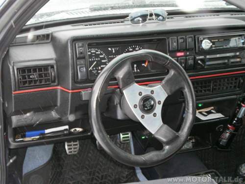

die Grün/Weißen haben mich heute angehalten und mir ne Mängelkarte wegen meiner Polo GTI/ Audi TT Pedalaufsätze verpasst.
Meine Fragen an dieser Stelle:
1.Wie komme ich am elegantesten da raus?
2.Lassen sich die Dinger eintragen?
3.Wie sieht es beim Polo GTI/ Audi TT aus, sind die Dinger da (Serienmäßig) eingetragen?
Danke im Vorraus

Mir haben sie gesagt, egal ob original VW oder nicht, keine ABE/Eintragung = Mängelkarte. Deshalb auch die Frage, ob die Dinger beim Polo GTI/ Audi TT eingetragen sind oder nicht. Ich werde in den nächsten Tagen mal zu VW fahren und fragen, was die von der Sache halten.
Normaler TÜV ist mit den Dingern kein Problem, hatte die beim letzten TÜV-Termin auch schon drin.
Martin GT
Beim Brems- und Kupplungspedal is es genau das gleiche wie bei den TT-Pedalen! Nur das Gas-Pedal ist für den Golf 2 etwas zu stark gekrümmt! Und da die R32-Pedale nicht aus so dünnem Alu sind wie die TT-Pedale muß du die schon mit nem Schraubstock richtig hinbiegen! Is nich ganz einfach ohne die Pedale zu zerkratzen oder völlig krumm zu machen! 🙁
Ich habe heute erfahren, dass ich die TT-Pedalaufsätze nicht ohne weiteres eingetragen bekomme. Am Bremspedalaufsatz befindet sich eine Nase, die bei neueren Fahrzeugen in eine Ausparung passt. Da beim Golf 2 diese Ausparung fehlt, habe ich die Nase abgeschnitten und den Aufsatz mit Loctite festgeklebt.
Prinzipiell könnte ich das schon eingetragen bekommen, allerdings nur per Einzelabnahme.
Das ist mir einfach zu teuer. Ich kaufe mir einfach welche mit TÜV/ABE, dann bin ich aus dem Schneider.

Falscher Ansatz. Die Pedale sind nicht zugelassen. Original Teile, egal ob Pedale, Lenkrad oder Bremsen. Die original Teile haben nur jeweils eine Zulassung für das zu verwendete Fahrzeug.
Beispiel: Alu Pedale im TT, Golf 4, S3. Wenn ich jetzt die S3 Pedale im normalem 1.6 A3 verbaue...wäre es nicht zulässig vom Ansatz her. Weil eben nur speziell für S3 zugelassen.
Hoffe ihr versteht wie ich es meine. Und weil es nicht im Schein eingetragen ist, heißt es nicht, das die nicht zugelassen sind. Original Serienräder sind auch nicht eingetragen, aber zugelassen.

Hab die dinger ausem Fox drinne,beim Tüv hab ich noch nie Probleme gehabt,bei den Blauen musst ich schon öffters eins runter machen, aber da hat die VW Teilenummer gereicht und die Aussage das diese beim GT Special Original sind. Hatt bis jetzt immer geklappt.Musst die Teile den Blauen nur gut verkaufen und ein bisschen drumrumreden dann geht vieles durch😁
P2220857
Sind ja ähnlich wie vomm TT/S3. Sehr schön. hast du sie TN dazu?
