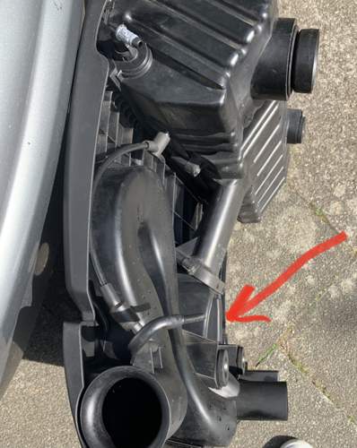

Die Motorabdeckung hat zwei dünnere Schläuche. Der eine geht ja zu Ventildeckel.
Der andere etwas dünnere Schlauch endet bei mir ins nichts!
Oder fehlt da ein Stück und muss noch irgendwo angeschlossen werden? Weiß das jemand? Finde nichts im Netz

Bin es jetzt auch mal angegangen. Die Vielzahnschraube der Riemenscheibe an der Nockenwelle ist eine 18er, korrekt? Gibt es irgendwo eine Übersicht über alls Drehmomente beim Steuerkettenwechsel, habe die wichtiges gefunden, aber zum Beispiel vom Riemenspanner, Umlenkrolle und Wasserpumpenrad habe ich keine.
