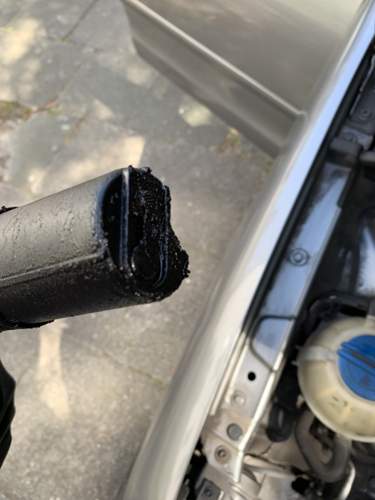

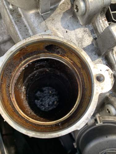

Bin gerade dabei hier verschiedene Dinge auszuprobieren um vielleicht dieses einzudämmen.
Der Vorgänger ist wirklich sträflich mit dem Polo umgegangen.
Mit mit einer bestimmten Ölspülung bin ich 200 km gefahren und den Ölwechsel mit Filter gemacht. ( das Altöl war nach der Spülung schwarz und einwenig leicht zäh.) In 2 Wochen werde ich es wiederholen.
Ölabscheider neu gemacht.
Zündkerzen neu.
Luftfilter neu.
Öl /Filter neu.
Läuft schon wesentlich agiler.
Benzinfilter wird noch gemacht.
Zweite Motorspülung.
Spülmittel direkt in die Zylinder.
Kurbelgehäuseentlüftung wird gewechselt.
Vermute das die Kolbenringe durch Verkrustungen fest waren oder noch nicht ganz wieder optimal arbeiten.
Am Ende der ersten Spülung qualmte es beim Anfahren und beschleunigen. Nach ca. 15 km war es weg. Nach dem Ölwechsel war es dann noch mal für 3-4 km beim anfahren.
Das hat nun aufgehört und ist nun besser am Gas.
Vor der nächsten Motorspülung werde ich eine Diesel/Öl Mischung in den Motor gießen und 15 min im Standgas laufen lassen.
Im Anschluss dann die 200 km Spülung,
Erneut Ölwechseln und dann werde ich 150-200 Kilometer anfangs langsam und später die Geschwindigkeit auf der Autobahn erhöhen.
Vielleicht bekomme ich das mit dem erhöhten Ölverbrauch dadurch wieder in einen akzeptablen Rahmen.
Bilder sind vom letzten Wochenende nach dem Ölwechsel.

@Audi A6 4F 2,7 TDI du wirst sicherlich nach 3-4 Motorspülungen den Motor sauberer kriegen ! Der Motor wird deutlich weniger Öl schlucken auch.
@polobuddy schrieb am 25. April 2023 um 21:28:02 Uhr:
Hallo polobuddy,
Danke für deine Antwort. Ich bin auch davon überzeugt das ich den Ölverbrauch wieder dadurch runter bekommen werde.
Die Diesel/Öl Spülung sollte es aufweichen und die Motorspülung (nenne keinen Hersteller.) kann ich im normalen Fahrbetrieb 200 km fahren. Davor möchte ich einen bestimmten Reiniger direkt in den Brennraum bringen.
