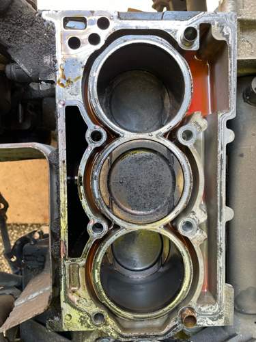

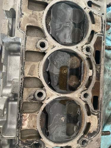

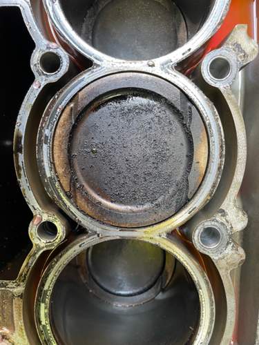

Moin moin,
Ich will mich mal dem Thread hier anschließen. Ich habe nun soeben den Zylinderkopf von meinem Polo abgenommen.
Warum?
Weil der Wagen auf 1000 km fast 1,4 Liter Öl verbrennt. In letzter Zeit raucht dieser nämlich stärker als vorher und der Kat sitzt zu laut Fehlerspeicher.
Ich hatte die starke Befürchtung, dass ein (oder mehr) Ventil(e) beschädigt ist (sind).
Ich bin kein Mechaniker, aber habe schon einiges selbst gelernt und gemacht. Das ist das zweite mal, dass ich einen Zylinderkopf demontiert habe und bin von daher kein Profi.
Ich hatte ehrlich gesagt damit gerechnet, dass ich ein beschädigtes Ventil auf Anhieb erkennen kann. Aber eine wirkliche Beschädigung kann mein Laien Auge leider nicht erkennen.
Ich hoffe mir kann hier einer helfen, der das richtige Auge dafür hat.
Ich habe ebenso Bilder von den Kolben gemacht.
Die Fotos der Ventile schicke ich in den nächsten Beitrag.

Hier sind nochmal die Bilder der Ventile.
Danke
Habe den Kat vom Kopf entfernt und dabei sind Gewebeteile aus dem Kat rausgefallen.🙁
Ich prüfe ebenso die Dichtigkeit der Ventile indem ich Wasser drüber gekippt habe.
Scheint tatsächlich dicht zu sein, da kein Wasser entweicht.
Nach langer Zeit möchte ich einmal, noch meine Erfahrung mit dem jeweiligen dritten Motorreiniger für Öl und direkt in den Brennraum weitergeben.
Der Ölverbrauch ging tatsächlich etwas zurück, nun nach mehreren Wochen ist der Verbrauch wieder gestiegen.
Ich habe in der Zwischenzeit vieles erneuert, wie Sensoren, Lambdasonde Vorkat, Temperatursensor, Ölabscheider, Kurbelwellen Entlüftungsventil und alle Z-Spulen (NGK).
Im kalten Zustand lief er ganz gut und im wärmeren Zustand mit etwas weniger Leistung. Im Stand an der Ampel ruckelt er leicht. Bei gleichbleibenden Geschwindigkeit zwischen 30 bis 70 km/h zwischenzeitlich ruckeln.
Nebenbei stieg der Ölverbrauch wie am Anfang meiner Geschichte Polo 3 Zylinder.
Nun habe ich ein letzten Versuch dem Motor doch noch etwas hinzubekommen.
Ich habe mir einen anderen Brennraumreinger besorgt, der sich als Schaum ausbreitet. Samstag habe ich es das erste Mal versucht nach Gebrauchsanweisung.
2 Zündkerzen (Zy. 1 u. 2.) waren grau und Zylinder 3 verölt schwarz !
Mittel eingesprüht und 30 min gewartet und 2 Mittel eingebracht. Dadurch wurde der Schaum gebunden und nach 5 min mit einer Absaugpumpe rausgezogen. 3 mal ohne Kerzen gestartet. Dann die gesäuberten Z. Kerzen
eingeschraubt. Er sprang sehr schwer an und es knallte auch einmal, dachte das war’s nun. Dann lief der Motor und qualmte schön. Bin dann Probe gefahren und der Motor hing besser am Gas. Und im Stand lief er das erste mal ruhig.
Nächste morgen dann vorsichtig auf die Autobahn, war für mich Stress. Bin nur 20 km dort gefahren und über Land zurück, hier habe ich das erste mal aus einem niedrigeren Gang beschleunigt.
Keine 5 min später quittierte mich der Motor mit leichten Qualm aus dem Auspuff. Nun kam mir der Gedanke, dass war es nun!
Gefrustet langsam nach Hause gefahren und das Auto stehen gelassen.
Gestern morgen bin ich noch mal gefahren und er qualmte wieder mal mehr mal leicht.
Nun war der Gedanke, jetzt ist es eh egal und habe etwas später, die Reinigung noch einmal gemacht.
Aber mich auf Zylinder 2 u. 3 konzentriert, ich habe versucht Zylinder 3 in die oberer Position zu bringen. Hat irgend nicht geklappt, jedenfalls wieder das Zeug eingebracht ausgesaugt. Motor drehen lassen und noch mal die Kolbenstellung Zylinder 3 geguckt. Nun war er oben und habe es noch einmal gemacht.
Viel Volumen war ja nicht, aber beim einsprühen dauerte es länger bis der Schaum oben rausgekommen ist.
Das bedeutet für mich, dass die Einlassventile offen standen. Wo soll sonst der Schaum hin.
Habe es dann noch mal 30 min einwirken lassen und das 2 Zeig eingebracht. So voll gemacht das die Flüssigkeit, Kante Zündkerzen- Gewinde stand. Man sah wie es arbeitete, nach 5 min alles ausgesaugt und wieder ohne Kerzen dem Motor drehen lassen.
Diesmal habe ich mit dem Kompressor und Druckluft die Zylinder noch ausgepustet. Dabei flogen noch kleinste Teile raus. Alles zusammen gebaut und gestartet. Er sprang sofort an und lief rund. Bin dann Probe gefahren und ehrlich es war ein anderes Auto.
Nur qualmte er bei wärmer werdenden Öl wieder leicht. Ich habe die Gänge nicht ausgefahren.
Bin zurück in den Garten und habe in abgestellt.
Abends dann nach Hause gefahren, noch ganz leichter Rauch.
Der Grund warum ich das alles schreibe, kann man auf den Bildern sehen. Ich habe diese Reinigungszeug mit einem TShirt Stoff gefiltert und das auf den Bildern ist dabei rausgekommen.
Heute morgen bin ich 20 km zur Arbeit gefahren und ich glaube kein Qualm gesehen zu haben. Ich hoffe es bleibt erst einmal so! Jedenfalls werde ich die Reinigung 1-2 mal wiederholen und hoffen das die Ventile sich erholen.
Ansonsten muss auch ich tiefer in den Motor gehen.

@Audi A6 4F 2,7 TDI der Qualm kam vielleicht heraus weil das Zeug alles gesäubert hat und viele Schaumreste die nicht raus kamen wurden verbrannt. Es ist sicherlich an den Kolbenringen vorbei nach unten sogar .
Ich würde an deiner Stelle eine große Runde fahren 100-150 km am Stück Autobahn. Wenn der Motor warm ist auch höhere Geschwindigkeiten fahren damit alles rausgeschmissen wird.
Es wäre interessant wie es jetzt nun im Motor drinnen aussieht. Ob Kolben sauber sind usw.
Ölwechsel ist wahrscheinlich sinnvoll, nicht dass der Reiniger das Öl verdünnt hat
