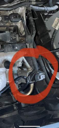

Wenn ich ein neues AGR Ventil einbauen will dann muss ich ja ihn anlernen habe leider kein VCDS geht auch ohne?
VW Polo 9N Baujahr 2006 1.2 12V BME
8 Antworten
Hat dein BME Baujahr 2006 denn überhaupt noch ein AGR Ventil ?
Denn eigentlich entfällt beim BME ab 11/2005 die Abgasrückführungsanlage.
Mach doch mal ein Foto von deinem Motor. 😉

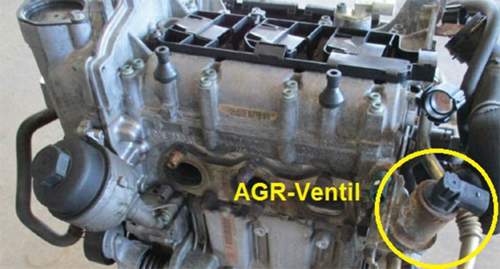

Agr-beim-azq

Ja ich hab ein AGR Ventil

Von wo bekommt man die OE Nummern?
Ich hab den FEHLER AGR Durchsatz zu gross?
Es gibt 2 AGR Ventile welche ist das?
