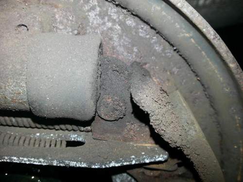

@max.tom schrieb am 28. März 2016 um 23:26:51 Uhr:
Lagerfett nur so was siehe Bild nehmen
Für die Trommelbremse beim Polo reicht wohl normales Universalfett, da die Temperaturen nicht so hoch sind wie bei der Scheibenbremse auf der Vorderachse.
Siehe:
http://www.autoschrauber.de/00019/radlager-hinterachse-einstellen
(Teil 4: Radlager fetten)
max.tom: Wie beurteils Du den optischen Zusatnd der Bremsbeläge und der Bremstrommel?
Des Lager Fett gibt auch im Baumarkt Oder Bei ATU z.b. und kostet ned viel
Messe mal die Bremstrommel an der Lauff_Bremsfläche denn die Verschleissgrenze liegt bei 181 mm Durchmesser ...
Die Bremstrommeln sind ja noch die ab Werk also die ersten und ich vermute das da die Verschleissgrenze 181 mm Durchmesser erreicht iss ..
So gute Nacht bis morgen 🙂

@max.tom schrieb am 28. März 2016 um 23:15:25 Uhr:
So auf dem ersten Blick fällt mir nichts auf
ausser das die leicht Flugrost haben😉🙂
Dann wird es Zeit mal zu F I E L M A N N zu gehen 😁
3 X hat TE es nun schriftlich auf`m Prüfbericht dass die Bremse hi. li. schlechter wirkt !
Dass der li. RBZ undicht ist kann man doch auch nicht übersehen !
Da wird Zeit und Geld investiert um das Auto mit def. Bremse über`n TÜV zu lügen mit der unglaubwürdigen Begründung: " wenn er HU bekommt reparier ich auch die Bremse "
HERR, laß Hirn regnen . . .
. . . und bewahre mich bitte vor solchen irren Verkehrsteilnehmern !
Amen
Ich wette mit Jedem hier um `n Kasten Bier dass wenn wir die Staubmanschette des RBZ auch nur leicht anlupfen dass da `n 1/2 Schnapsglas voll Flüssigkeit raustropft !
Siffender-rbz
