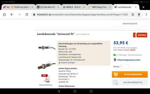

Hast Du eine Teilenummer oder einen Link für mich ?
Danke
Hier mal 2 Stück die ich bei Kfz Teile 24 rausgesucht 🙂
Screenshot-20191223
Screenshot-20191223
