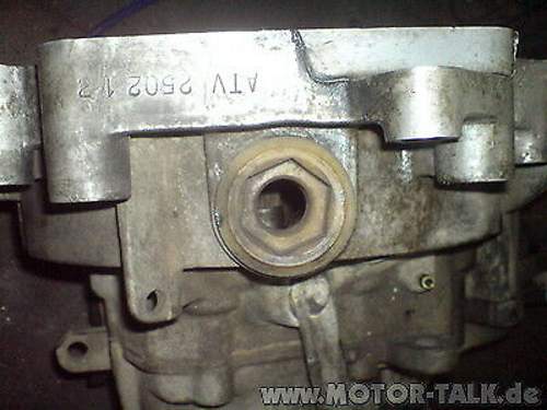

Gkb steht auf der Kupplungsglocke oben (unter dem Kühlmitteklthermostatgehäuse (meist steht er "andersrum" drauf als bei dem abgebildeten ATV-Getr..
Motoraufhängung etc passt Alles 1:1,
nur die Getr.-halter unterscheiden sich 4Gg vs. 5 Gg

Der Aufkleber ist im Serviceheft ganz vorn und im Kofferraum,
Zeile 5 links MKB / / rechts GKB
hier : Motor 3F / Getr. AHD
MFG
Gkb

Welche GKB`s haben die 4-Gg ? Es gibt 2 Sorten Gelenkwellen:
1x die für Getr. mit C am Anfang der GKB`s
und 1x alle Anderen.
Beim Kauf darauf achten daß der obere Getriebehalter (vorn links) mit dabei ist, der wird immer abgeschraubt und fliegt inne Ecke / Tonne, der Halter vom 4-Gg passt aber NICHT !

mir geht es größtenteil um das Sprit sparen 😉 ich wohn in den Bergen und fahr größtenteils autobahn oder Landschraße, sind jeden tag ca 50 km.
wo genau find ich die GKB?
Ich habe noch eine andere Frage, ich hatte auh schon in erwägung gezogen mir einen 86c 2f zu holen und den motor und das Getriebe... dann in meinen 86c zu bauen. Im Internet steht geschrieben das die bei den 2 f nur ein facelift gemacht haben, aber so recht weiß ich nicht ob die motoraufhängung passen würde, weil das noch alles umzubauen wäre mir zu viel Arbeit.
Edit:
MFG
Gkb
Service039
