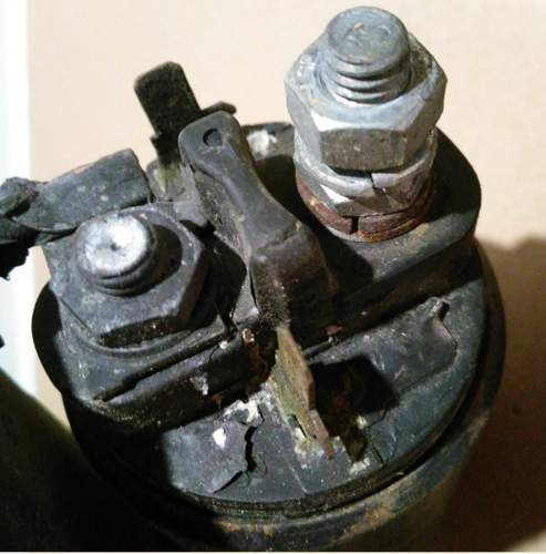

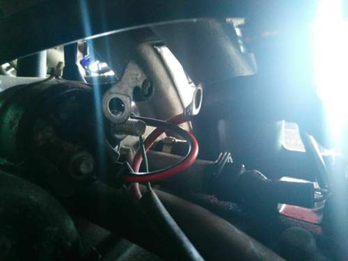

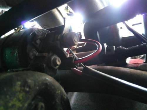

Aber beim Anlasser ist mir auch aufgefallen, dass da irgendwie nur 2 Kabel vorhanden sind oder so. Ich füge ein Bild bei.
Nummer 1 und 3 sind dran. Restliche waren nicht vorhanden schon beim Ausbau und davor.

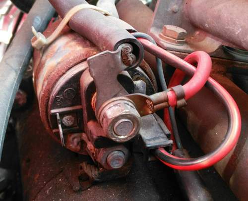

Willkommen im Kreise der Polo 86C Schrauber! Ich bin morgen sowieso am Schrauben, dann schau ich mal unter meinen Polo, wie es richtig angeschlossen wird und mache ein Foto davon.
Hey, okey ich gucke mal wo die Kabel hinführen.

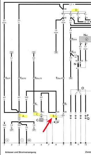

Hier die Fotos. HIlft aber vermutlich nicht viel, weil ich einen Polo mit dem 3F Motor habe (75 PS, Polo 2F). Deshalb habe ich mir zusätzlich den Stromlaufplan vom GK Motor (75 PS, Polo 2) angesehen. Den müsstest du ja haben, oder?
Beim GK sind alle 3 Anschlüsse belegt, beim 3F nur 2. Das Kabel zur Zündspule (15a) ist beim 3F entfallen.
Wie Domi schon sagte, auf Anschluss 1 des Anlassers kommen 2 Kabel, die passen aber auch nur dort von den Anschlüssen her (siehe Foto). Die beiden anderen Anschlüsse müssten bei dir auch belegt sein. Du müsstest also insgesamt 4 Kabel haben, die auf die drei Anschlüsse des Anlassers kommen.
Ich hoffe, das hilft bei der Fehlersuche. Wenn die Verkabelung korrekt ist, dann kann es eigentlich nur am Anlasser selber liegen oder, dass er nicht richtig greift, wie Illusion schon gesagt hat.
Anlasser 3F Motor
Anlasser 3F Motor, Kabel gelöst
Stromlaufplan 3F
+2
Hey, Stromlaufplan hab ich. Aber kann den nicht lesen. Ich gucke heute mal drunter, vielleicht ist da ja doch irgendwie ein Kabel
