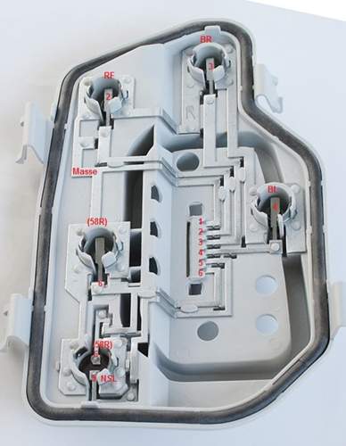

Dann musst du evtl. am Lichtschalter auch die Nebelschlussleuchte
(im Bild unten links) ausschalten. 😉
Rückfahrlicht ist das weiße Licht - auch Rückfahrscheinwerfer genannt.
(im Bild oben links)
Die R5W-12V5W ist für das Rücklicht - auch Schlusslicht genannt.
(im Bild Mitte links)
Unten links sitzt die Doppelfaden-Glühlampe P21/4W-12V für
Rücklicht + Nebelschlussleuchte.
Rueckleuchte-lampentraeger-polo-9n-rechts

Du hast natürlich mit allem Recht Talker 1111, ich habe mich geirrt, es ist die untere Doppelfaden Birne der Verursacher , die ist auch auch auf der linken Seite so wie du es gesagt hast auch die Nebelschlussleuchte .
Ich habe jetzt die Rechte P21/5W einfach anders herum gedreht und es funktioniert.
Also ich mag mich daran zu erinnern das ich die Nebelschlussleuchte auf beiden Seiten hatte , Rechts geht sie nicht .
Habe ich jetzt schon wieder was verbockt ? Oder gibt es verschiedene P21/5W ?
Auf der rechten Seite wird der 21W-Kontakt im Lampenträger nicht mit Spannung versorgt.

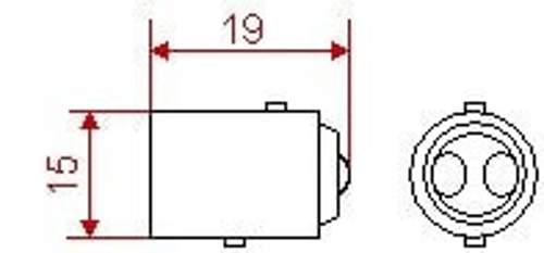

Es muss aber trotzdem eine Doppelfaden-Glühlampe P21/4W-12V (nicht ../5W) verbaut werden, damit das Schlusslicht mit Spannung versorgt wird - aaaaber bitte richtig herum einsetzen!!!
https://www.amazon.de/.../B0BG6DX7CT
Dazu hat der Hersteller die kleinen Stifte am Lampensockel extra asymetrisch angeordnet, um ein Verdrehen im Lampenträger um 180° zu verhindern, aber es gelingt einigen Leuten immer wieder, diese "Schranke" zu überwinden.
Du gehörst anscheinend auch dazu. 😉
Bay15d

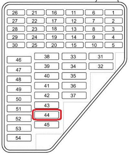

SO 1 Problem gibt es immer noch-
Nebelscheinwerfer gehen nicht.
Habe heute alle Sicherungen geprüft, alle ok. Und die H3 habe ich ebenfalls getauscht-
Woran könnte das liegen ?
Da hilft nur messen mit dem Multimeter.
Wie hast du alle Sicherungen geprüft?
Nur optisch oder auch auf Durchgang?
Wichtig für die NSW ist die Sicherung SB44 (15A).
Liegt an der Aufnahme für die SB44 bei gezogener Sicherung 12 Volt an?
Kommen an den weiß/gelben Kabeln im Stecker für die NSW 12 Volt an?
Sicherung-44-9n

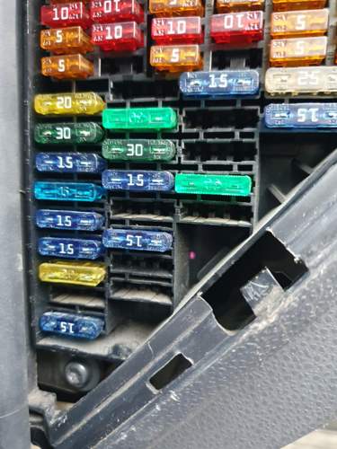

Habe alle durchgepiepst , aber ich messe mal ob bei gezogener Sicherung 12V anliegen
Mann du bist der beste Talker.
Fehler siehst du ja , wie konnte mir den das passieren ?
Funktioniert natürlich wieder.
Wie ist den die Sicherung da hin gekommen?
Was ist den das für ein Platz ?
Ich seh nix. - Foto vergessen?
