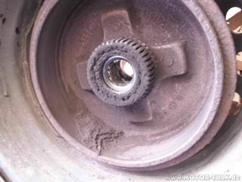

ich frag mal hier nach einem Problem am Polo meiner Partnerin, mit dem sie sich schon fast abgefunden hatte bzw. bei dem ihr auch ihr Händler nicht weiterhelfen wollte/konnte, nachdem ich im Bekanntenkreis mehrfach Stirnrunzeln geernet habe.
Sie hat sich einen gut ausgestatteten Polo 1.0 (irgendein Sondermodell) Anfang 2017 gebraucht gekauft, EZ weiss ich jetzt nicht, aber der hatte sogar noch Restgarantie.
Schon relativ früh ist ihr aufgefallen, dass die Bremsen hinten leicht festbacken, wenn sie mit Handbremse parkt (was bei uns schon nötig ist, zumindest leicht), so dass sie sich jedesmal mit einem Ruck lösen.
Wir sind oft übers Wochenende weg, dann steht der Wagen hier im Regen. Nach einem langen Wochenende war es dann so schlimm, dass sie nicht vom Fleck gekommen ist, die Hinterräder wollten sich nicht drehen. Der herbeigerufene ADAC-Mensch konnte zunächst auch nichts machen, hat den Wagen mit klemmenden Rädern über den Hof gezogen. Erst, als er ihn schon abschleppen wollte, lösten sie sich dann. Er meinte er kenne das von einem ähnlichen Polo in der Familie, sei eine VW-Krankheit.
Sie hat dann einen Termin bei ihrem Händler (die, die das Ruhrgebiet mobil machen) gemacht, aber als sie da ankam, sagte man ihr ohne Überprüfung, dass das halt mit Trommelbremsen so wäre (Unverschämtheit, dass man ihr das nicht am Telefon sagen konnte). Wir hatten schon mehrere autos mit Trommelbremsen hinten in der Familie, u.a. einen Polo IV und einen Lupo, die hatten das nicht.
Letztens stand ihr Wagen dann sogar nur wenige Stunden an einem völlig trockenen, warmen Tag vor der Haustür und trotzdem ging er beim Losfahren hinten richtig hoch und löste sich erst mit einem lauten Knack. Da dachte ich mir, das könne doch nicht normal sein.
Also, solange meine Freundin noch Garantie hat, wollte ich mal hier nachfragen, ob das eine bekannte VW-/Polo-Krankheit ist, ob der Händler recht hat und man damit leben muss oder ob man erwarten kann, dass dieses Problem abgestellt wird.

Bei so einem Problem in der Garantiezeit will der allmächtige
VW- Konzern nicht einen Satz neue Bremsbacken spendieren?
Dass die Dinger über Nacht bei feuchtem Wetter festbacken,
kann bei jedem Hersteller passieren, nicht nur bei VW.
Wird die Bremse auch genutzt, oder so "vorausschauend"
gefahren, dass sie nie "warm" wird? Ein nie richtig geforderter
Belag wird auch schlecht trocken und wächst über Nacht
mit der Trommel zusammen.

Das Problem beim Polo mit Trommel ist doch nicht neu,wenn es nicht schon beim Vorgänger so war.
Meine Gute hat den 6R von 2010 u.hatten genau dasselbe Problem,ob nass o.trocken war nicht entscheidend, eher die Standzeit.
Glaub 2013 war es,2 Wochen Standzeit wegen Urlaub,trocken u.ohne gezogener Handbremse ,da ging nixmehr u.es half nur der Hammer zum lösen.
Aber selbst nach nur paar Stunden immer feste Bremse,damals gab's schon Stimmen die das als Polo o.VW Problem sahen.
Danach nur Backen getauscht u.das Problem war Geschichte.
Haben später die Bremse hinten komplett erneuern müssen inkl.neuer Seile die völlig überdehnt waren weil der Gammel inne richtig böse war u.alles in Mitleidenschaft zog.
Die Nicht VW Teile funzen seitdem absolut Problemlos u.es gab seitdem wirklich keine feste u.gammelnde Bremse mehr,im Werk ist Bremsenspray ein unbekannter Begriff.
Am Fahrprofil liegt's nicht,meine fährt jeden Tag gute 40km u.das mit guter Nutzung der Bremse,gammelte alles u klebte trotzdem an,jedoch hatte beides keinen Zusammenhang.
Mein Tip wäre,vergiss die Garantie u.lasst Bremsbacken vom freien Markt woanders einbauen ,danach ist Ruhe.
Mit den Orginalteilen von VW verlagerst das Problem nur erneut u.es kommt wieder.

hatte ich bei meinem Vorgänger FOX auch schon sind die gleichen Trommelgammelbrensen. Ich lege schon immer nur den ersten Gang ein und Handbremse ziehe ich kaum noch an. Die etwas neueren Baujahre des Polo haben hinten jetzt auch Scheiben, sind nur etwas kleiner im Durchmesser hinten, die Scheiben.
Kann man wohl leider nicht so einfach nachrüsten bzw. umtauschen lassen , also Trommel gegen Scheibe.
"Nicht VW Bremsenteile" einbauen lassen geht eigentlich gar nicht, weil
VW diese Teile nicht selber baut, stellt immer ein "Zulieferer" her.
ATE, Brembo, Textar, Pagid, usw, gibt noch etliche.
Und der Versuch, das Problem zu lösen, fängt halt mit dem Einbau eines
neuen Satzes Bremsbacken an.
Was erzählt denn die Werkstatt?
In der Garantiezeit sollte doch der Versuch mit anderen Bremsbacken
für den Kunden kostenfrei möglich sein, wenn die Dinger bei trockener
Witterung an der Bremstrommel festwachsen, versucht man normalerweise
sein Glück mit einer anderen Belag-Marke.
Freilich steht auf den Teilen überall gross "VW", irgendwo ganz klein darf der
Hersteller sein Logo doch draufschreiben.
Und im Werk hat man auch eine Übersicht, welcher Hersteller besonders
"anfällig" für dieses Problem ist, wählt im Garantiefall einen anderen.
Und als Kunde spricht man eventuell auch mal mit einer anderen VW- Werkstatt.

Wir haben in allen Polo und Ibiza Trommelbremsen verbaut. Nach etwa 80.000 bis 120.000 werden diese samt Radzylinder ersetzt und ... jetzt kommt es... einmal im Jahr beim Radwechsel grad schnell aufgemacht und gesäubert sowie der Rostrand in der Trommel abgeschmirgelt. Macht halt wohl heutzutage keine Werkstatt mehr. Dauert keine 10 Minuten.
Dass die Dinger über Nacht bei feuchtem Wetter festbacken, kann bei jedem Hersteller passieren
Das hat man mir auch immer erzählt. Ich hatte das bei meinem Lupo von Anfang an (2005). Irgendwann ist eine von den Trommelbremsen beim Fahren festgebacken und hat durch die Hitze das Radlager zerstört. Danach ist alles (Radlager, Trommel und Bremse) hinten rausgeflogen und ich habe es durch SKF (Radlager) und ATE (Bremse) Teile ersetzt. Das war 2013. Seitdem ist die Handbremse nie wieder festgebacken. Egal ob man Stadt oder Autobahn gefahren ist. Egal ob es nass oder trocken war. Es stimmt zwar, dass das herstellerübergreifend öfters vorkommt. Aber es ist definitiv nicht normal. Und schon gar nicht bei einem 2017er Auto. Irgendwas stimmt mit dem Material der Bremse nicht.
@fantafahrer schrieb am 17. Mai 2018 um 07:19:53 Uhr:
Mach ich auch bei Trommelbremsen, vor dem TÜV. Abrieb, Feuchtigkeit und Frost dazu, fördern das Festbacken.
Würde die Bremse mal aufmachen (lassen), und reinschauen, ist ja schnell gemacht....
