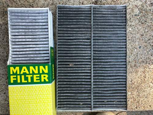

Durch den Beitrag hier hab Ich festgestellt das Ich beim letzten Wechsel nur 1 Filter getauscht habe. Hab irgendwie gedacht das ist ein Zweierpack fürs nächste mal.
Also heute nochmal los und eine neue Packung gekauft. Hab eben auch das erste ml über die Serviceklappe gewechselt. Gut 20 Minuten für das erste mal. Ohne das man auch nur irgendwas sieht, fand Ich das dann ganz ok. Nächstes mal gehts bestimmt noch schneller, da Ich ja jetzt weiss wie es geht.
Es ist aber nix für Leute mit Wurstfingern….
Der 2. Filter der noch drinnen war, war komplett Dicht und Schwarz. Bestimmt 2 Jahre da drinnen gesteckt.
Jetzt empfinde Ich auch den klang der Lüftung wieder viel leiser...

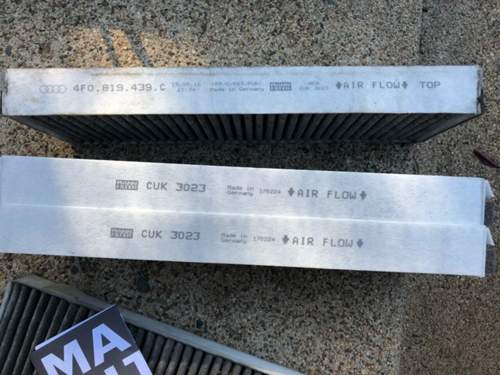

lieber die originalen bzw. teueren pollenfilter als diese billigen nachbauten oder?
Hatte immer die Audi Aktivkohlefilter verbaut und beim letzten Wechsel den von Mann. Unterschied? Keiner (oder nicht bemerkt)
Billige Nachbauten?
Also wenn man Mann Filter oder Bosch kauft dann ist das sicher kein Nachbau sondern ein Erstausrüster Zulieferer der auf seine Filter auch nur die Audi Ringe druckt...
CUK 3023-2 ist von Mann mit Aktivkohle und kostet bei Amazon 24€
Originalpreis ca. 50€

Es gibt bei eBay und Co schon noName Filter die nichts taugen... Das war sicher gemeint.
Audi benutzt MANN. Hab’s letzten Samstag erst gemacht:
