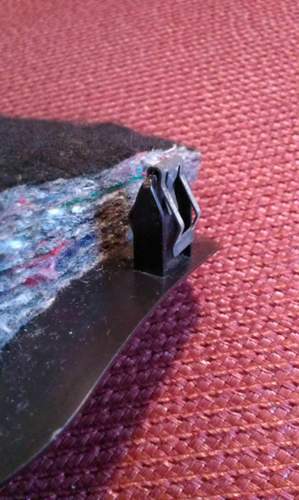

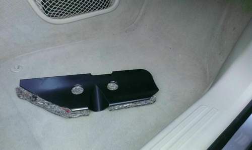

habe gerade meinen Innenraumfilter selbst gewechselt, dabei sind mir aber zum Teil die Halteklammern an der im Anhang befindlichen Plastikverkleidung abgebrochen.
Kam einfach nicht gut genug an die Halterungen ran, um die zu lösen.
Weiß jemand, ob man diese Plastikverkleidung irgendwo bestellen kann bzw. wie die genaue Bezeichnung ist und was das in etwa kostet? Ne Teile-Nr. habe ich auf der Abdeckung nicht gefunden.

Die Teilenummer steht im Deckel (eigentlich)... irgendwo bestellen musst Du auch nicht, Audi hat so viel davon- die verkaufen das sogar schon ! 😉
Sorry... finde die Nummer nicht mehr 🙁
Vieleicht kann wer anderes helfen...
Gut zu wissen, das Audi sowas hat... die wechseln auch den Pollenfilter, glaube ich 😉
Im Ernst, ne Teile-Nr. steht nicht drauf. Jedenfalls nicht im sichtbaren Bereich. Das Dämm-Material wollt ich jetzt nicht abpopeln ...
Wenn ichs bei Audi kaufe, wollen die wieder ein Schweinegeld für das Dingen

4F1 857 128 - Klappe - 27€
