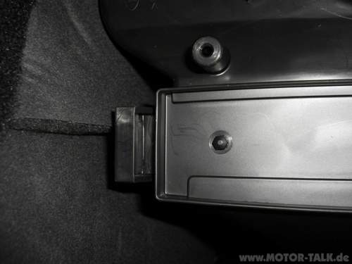

moin
mal ein bild wo der filter ist.

Danke für das Bild. Wo hast du denn sowas Tolles her?
Ich hab auch keine Klimaanlage. War grad am Auto und es sieht zwar so aus wie auf dem Bild aber ich hab keine Rastnasen zum Drücken gefunden. Ich glaube das ganze ist ein Plastikstück, da gibts nichts zum Aushaken und Rausnehmen.
Das sollte aber auf jeden Fall nochmal jemand anders, der auch keine Klima hat, nachchecken!! Ich bin nicht so der Autochecker und war auch ziemlich vorsichtig.
Alle ohne-Klima-Interessenten sollten also wissen: Es gibt keinen Umluftschalter und keinen Pollenfilter
Ich habe ja immer noch die Hoffnung, dass er doch noch irgendwo ist, oder irgendwie nachgerüstet werden kann. Für Infos bin ich dankbar.
Ich denke der hat nen Pollenfilter mein alter Polo 6N hatte auch keine Klima aber trotzdem nen Pollenfilter.
Die Rastnasen sind nicht so leicht zu erkennen da musste gut drücken und dann abziehen...

Ich habe jetzt mal zwei Bilder gemacht von dem Bereich, wo ggf. ein Filter drin sein könnte und wo ich keine Rastnasen gefunden habe. Ich vermute, der ganze Bereich besteht aus einem Teil und es gibt nichts zum Rausziehen.
Vielleicht entdeckt ihr aber auf den Bildern die Rastnasen. Wäre toll. Oder jemand vergleicht es mal, der eine Klimaanlage hat, ob es bei ihm dort anders aussieht. Vielen Dank
Richtung-motorraum
Richtung-handschuhfach
Ja das ist der Deckel, der bewegt sich auch, wenn nicht dann ist es ein Teil mit dem Gehäuse. Schlecht.
Foto von einem UP! mit Klima.
Pollenfilter-01
tja wird wohl jemand mal die teilenummern beim händler oder bei onlinezugriff aufs vw system überprüfen müssen. eventuell lassen sich ja die benötigten teile austauschen.

Vielen Dank für die Rückmeldungen (insbesondere 1895 für dein Foto auf dem man deutliche Unterschiede sieht).
Als Teilergebnis dieses Threads bleibt also - wie schon vermutet - festzuhalten:
Der up/mii/citigo hat ohne Klima weder Umluftschalter noch Pollenfilter.
