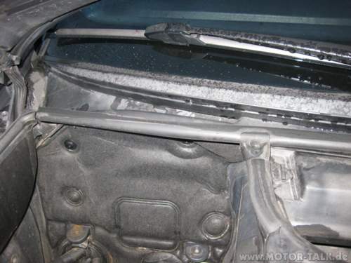

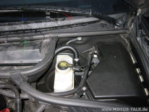

Themenstarteram 16. Oktober 2013 um 18:25
Nur so zum Verständnis:
Ich hab vorhin mal im halbdunkel Bilder gemacht.
Der Teil zur Scheibe ist bei mir noch 1A von oben gesehen.
Verstanden hab ich euch jetzt so, dass das Wasser zum einen so geht wie bei den roten Pfeilen zu sehen, runter, hinter, weiter runter auf den Filter. Der Rest geht zwischen Scheibe und der Lippe durch und eine darunter liegende Dichtung sollte das Wasser ableiten.
Bei der Abdeckung des Windlaufs ist eine zusätzliche Dichtung unten drunter.

Genau das hast du richtig verstanden. Da kann das Wasser durch und auf der Rückseite des Windlaufes ist eine Draufgeschäumte Dichtung. Die ist mit dem Alter immer mehr undicht und leitet das Wasser nicht mehr zur Seite weg sondern lässt es durch...
