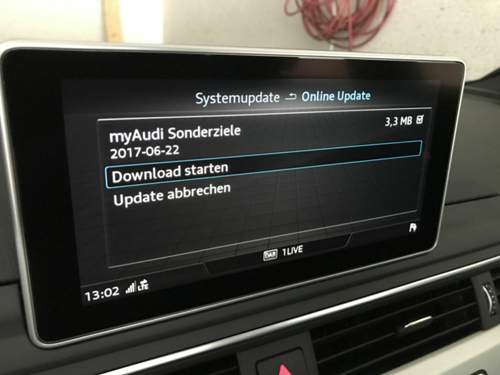

Lies mal einige Seiten hier zurück. Du musst diese konvertieren, selbst wenn es selbe Datei ist. Warum auch immer?
Oder per myaudi hochladen. Fehlermeldung ignorieren und dann im Auto downloaden.

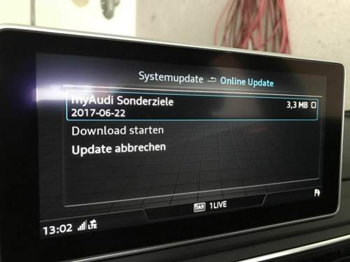

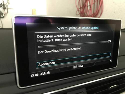

danke hat auch bei mir online geklappt
ich musste allerdings erstmal mein myAudi Account erneut einrichten (pin code eingeben)
danach hat er sie online gefunden
über das SW - Update menü
