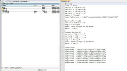

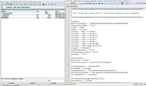

Wenn die SD-Karte deaktiviert ist, liegt es im Allgemeinen daran, dass er das "Paket" nicht erkennt. D.h., er sucht ja nach betimmten Beschreibungsfiles, die dem System sagen, was "da rumliegt". Der Download muss im Root-Verzeichnis der Karte abgelegt werden (und auch nicht als ZIP-Datei). Und andere Pakete von alten/anderen Downloads sollten auch nicht auf der Karte sein. Andere Verzeichnisse, wie Musik/Fotos stören meistens aber nicht, aber eine ansonsten leere Karte schadet auch nicht.
Also ich hatte die .gpx Datei im Root liegen.
Aber es war noch der Kartenupdate mit auf der SD Karte. Vielleicht lag es da dran.
Danke für den Tipp mit den sonstigen Dateien
Ich habe die SD-Karte von mir leider nicht da, aber Kartenupdate und POI gelichzeitig in der Root einer SD-Karte geht nicht (da findet er wiedersprüchliche Manifest-Dateien oder mehr als eine oder die Pakete dazu nicht). Also immer nur eine Sache in der Root, wenn ihr die Karte ins Auto steckt. Die Sachen können aber in einem Unterverzeichnis zwischengelagert werden (kann man also zum Aufheben auf der Karte lassen).
So, habe die Karte/USB-Stick mal rausgekramt. Das Manifest-File heißt metainfo2.txt. Habe mal 2 Bilder gemacht: POI-Daten (auf SD-Karte; in Root - fertig für Nutzung) und MAP-Update (auf USB-Stick, zur Sicherung in Unterverzeichnis).
