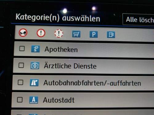

Hallo, ich habe ein Problem mit den POI. Auf einmal werden diese nicht mehr im Navi angezeigt, obwohl sie im System ausgewählt sind (Haken) und oben in der Symbolleiste angezeigt werden. Auch der Hinweiston (Einstellung notwendig) kommt, nur in der Karte werden diese nicht dargestellt. Wenn ich dann in die Konfiguration (Karte) gehe und nur ein ausgewähltes Objekt auswähle, dann werden alle wieder angezeigt.

Modelljahr 2018, Discover Media...mit den POI war es so... einige habe ich zBsp. Tankstellen, Parkplätze, Einkaufen aktiviert. Manchmal wurden keine angezeigt, manchmal welche die gar nicht aktiviert waren. Reproduzieren konnte ich das nicht. Wenn Sie weg waren, reichte es, in Ansicht die POI einmal zu deaktivieren und wieder aktivieren, aus.

Eben mal sind sie da, das nächste mal nicht, sie werden wieder Angezeigt wenn ich auf die NAVI Taste drücke, also ob die Funktion eingeschlafen ist, gleiches gilt für die Tag/Nacht Umschaltung.

1. POI verschwunden bzw. werden nicht oder zu vielen angezeigt die gar nicht aktiviert sind
2. DAB empfang wurde viel schlechter
3. Radio geht auf Mute und lässt sich nicht mehr lauter stellen ... blauer Balken wandert schön, aber nichts zu hören. Komisch ist, das die Ansagen vom Navi kommen und die POI - Hinweise auch hörbar sind...

Zwischenbericht, beim Anzeigen der Navigation auf dem Infotainment werden weiterhin die POIs zufällig Angezeigt, entweder alle die dem Infotainment im Speicher sind oder keine, nur selten die Ausgewählten.
