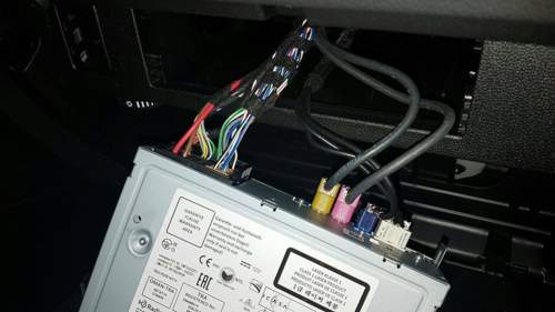

Kann mir jemand sagen, wo ich mein Helix-System im B8 anschliessen und wo ich idealerweise den DSP verstaue. In meinem B7 war der DSP unter dem Fahrersitz und die Stecker-Kopplung wurde hinter dem Radio/Navi gemacht. Wäre schön, wenn mir da jemand helfen könnte. Den richtigen Adapter für den B8 habe ich schon, aber leider kein Plan, wie und wo ich das System anschließe.
Der Anschluß des Kabelbaums erfolgt hinter dem MMI welches sich im Handschuhfach befindet, wenn du Navigation hast. den DSP und den Sub natürlich im Kofferraum. Hast du das P&P system von VW wird der DSP mit dem SUB verschraubt.

Also habt ihr euren DSP zusammen mit dem Subwoofer in der Reserveradmulde verbaut und die Verkabelung im Handschuhfach hinter dem MMI verstaut. Kabel dann rechts unter der Fußleiste in den Kofferraum geführt.
Ich habe den DSP und den Subwoofer nicht als Plug and Play von VW, sondern beides einzeln verbaut.
