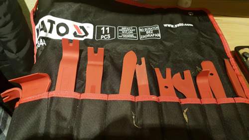

Kannst du mir sagen wie ich an dem neuen Wagen spurlos die Türinnenverkleidungen entfernen kann
Nur das auf dem Foto.
Vorsichtig die Schrauben etc. lösen und mit Ruck die Verkleidung abziehen.
Hatte mir ne Anleitung gegoogelt
Nicht 100% gleich aber sehr sehr ähnlich ...
https://www.youtube.com/watch?v=wg3cbg3KHzo&feature=youtu.be
