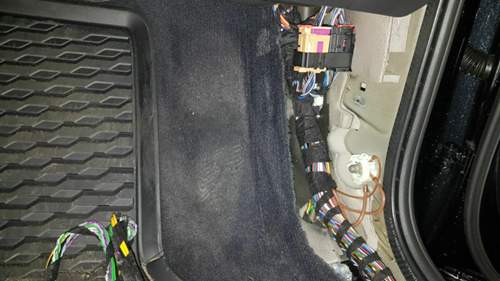

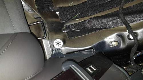

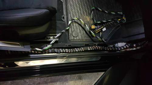

Hier ein paar Bilder.
@Match6 schrieb am 19. Januar 2017 um 16:05:02 Uhr:
Vielen Dank! muss ich auf irgendetwas achten?bzw. gehen die Leisten einfach ab?
Alles nur gesteckt. Zuerst Sitzbank hinten raus. Erst die Einstiegsleisten hinten lösen und dann nach vorne hin lösen.Einfach nach oben ziehen. Is nur geklippst Es sollte idealerweise nicht zu kalt sein sonst bricht der Kunststoff. Eventuell dünne Montage Handschuhe tragen vermindert das Verletzungsrisiko. Ich hab das Kabel von vorne nach hinten verlegt. Ist einfacher. Das ganze Kabelgedöns hinter der MME zu verstauen ist etwas fumelig. In den Kofferraum geführt habe ich das Kabel an der Stelle wo die Lehne geteilt ist.
