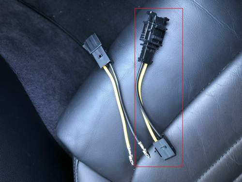

Ich rufe den thread nochmal ins Leben, weil ich einen Adapter benötige, den ich beim Gebraucht-Kauf leider nicht erhalten habe.
Siehe Bild im Anhang. Kaufe diesen gerne ab und übernehme selbstverständlich Portokosten.
