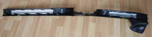

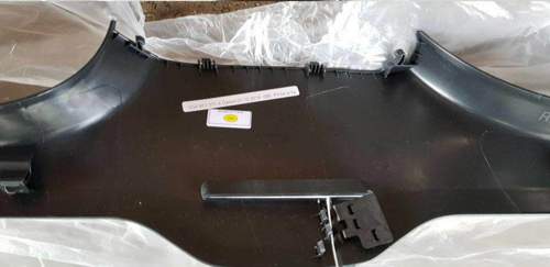

Habe heute mal probeweise sämtliche Teile im Innenraum demontiert, welche zum verlegen des Kabelbaumes ab müssen, war soweit keine große Sache. Als Grundlage hatte ich die Einbauanlaitung aus dem Golf VII Forum.
Das einzige Teil was ich nicht komplett demontiert bekommen habe, war die Schwellerverkleidung um die B-Säule herum. Kann mir jemand sagen wie ich das Teil von der mittleren B-Säulen-Verkleidung gelöst bekomme? Das ist aus der Anleitung nicht so gut ersichtlich. Muss das Teil dort ab oder reicht es wenn ich den Schweller hinten und vorn frei lege?
Gruß dirianot
@dirianot schrieb am 21. April 2019 um 18:46:27 Uhr:
Meinst Du das hier?
P1060959
Genau das meinte ich, Danke!
Und kommst Du jetzt klar?
Img-mt-2281689481849610703-20180101-120715-7659679765182791667
Zum Sitz hin ziehen und dabei nicht zimperlich sein.
Reicht wenn man nur unten ausclipst

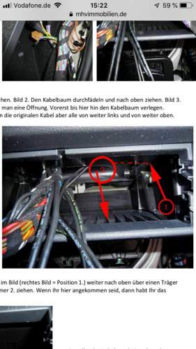

Das schwierigste an der ganzen Sache ist den kabelbaum hinterm Handschuhfach durchzubekommen
Hab die Verkleidung am Schweller jetzt komplett abgebaut, so lässt sich das Kabel besser verlegen. Hab vom Handschuhfach aus angefangen zu verlegen, den einen Stecker bekommt man besser nach hinten als die andere Seite mit den vielen Steckern nach vorn. Wo habt ihr ab der Hintertür das Kabel in den Kofferraum langgelegt? Sieht ja doch etwas anders aus als in der Anleitung vom Golf und alles ist etwas enger.
So, es ist vollbracht. Das Kabel von der Hintertür zum Kofferraum hab ich links unter der Radhausverkleidung verlegt. Im Kofferraum kommt es zwischen Rücklehne und der hinteren Gepäcköse (oder wie das Ding heißt) wieder raus. Da braucht man an den Plasteverkleidungen nicht mal was ausschneiden. Denke die Anschaffung hat sich gelohnt, der Klang ist um einiges besser als Original, gehe erstmal mit Setup 85 ins Rennen.
