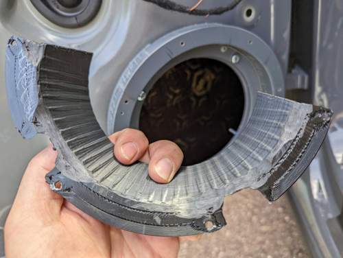

Wahhh, ich dachte das ist nur Füllmaterial im Paket von nem verunglückten 3D Print und habe es entsorgt....
Dann gehe ich Mal in der Mülltonne fischen...
Echt doof, dass das nirgends steht, dass das dazu gehört.
Das kommt von innen montiert über den Lautsprecher?
@Subraid schrieb am 14. Mai 2023 um 18:02:03 Uhr:

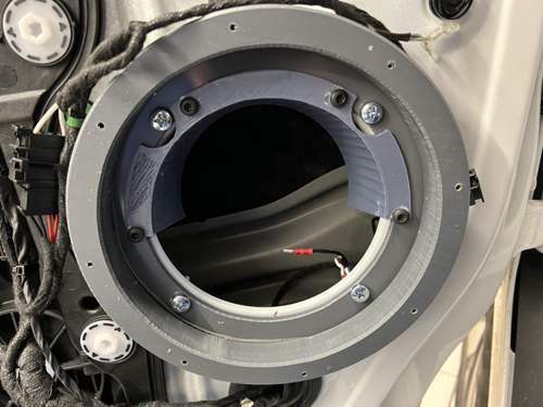

Das war exakt auch mein erster Gedanke, hab dann aber nachgehakt. Man hat mir dann neben der Erklärung das angehängte Bild zugesandt. Wie gesagt, Vorbohrungen fehlen leider. Mit 3mm Bohrer klappt das aber ganz gut. Nur mit den mitgelieferten (kurzen) Blechschrauben hätte man da kein Land gesehen.
Man sieht anhand des Bildes (das übrigens nicht vom Caddy stammt, Tür sieht anders aus) auch, warum das Terminal des speakers dann nicht mehr oben passt. Irgendwie nicht ganz zuende gedacht leider
Adapter mit Tropfschutz

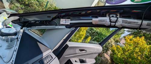

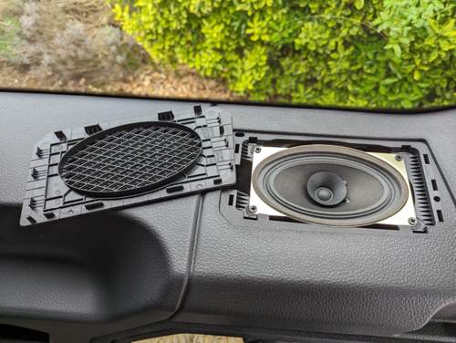

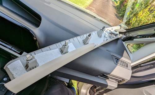

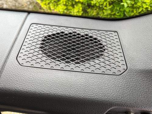

...wie dem auch sei, heute dachte ich "jetzt oder nie" und hab in der Mittagspause nochmal die A-Säule genauer angesehen, mir nen großen Schlitzschraubendreher geschnappt und dann todesmutig an ersten, obersten Befestigungspunkt gehebelt. Sprang dann doch bald ab und die 3 verbleibenden waren auch schnell weg.
Erste A-Säule hat mit der Findungsphase somit ca. 20 Minuten gedauert. Bei der 2. war dann alles mit Abbau, Lautsprecher einsetzen und Einbau in 5 Minuten erledigt.
Am Feiertag komme ich dann hoffentlich zu den Türlautsprechern.
A-Säule, Caddy 5 - 1
A-Säule, Caddy 5 - 2
A-Säule, Caddy 5 - 3

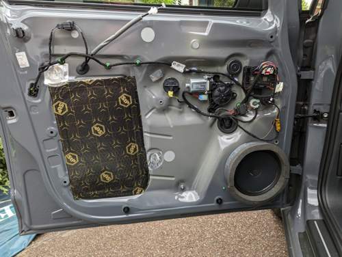

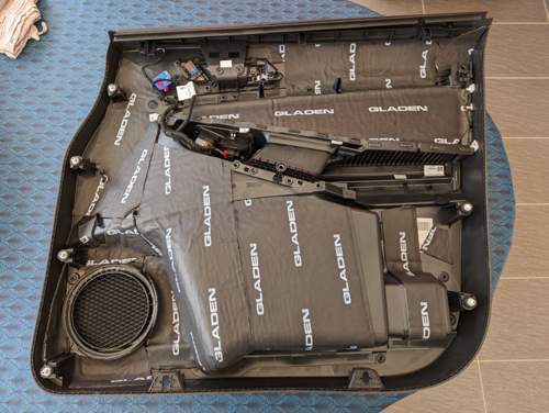

So, es ist vollbracht.
Die Türen gehen auch problemlos und in je ca. 1½ Stunden war ich fertig.
Leider etwas zu wenig Alubutyl und Dämmplatten im Set. Hätte insgesamt je eine mehr sein können um so zu dämmen wie in der Anleitung beschreiben.
Auch zwei Schrauben für den Tropfschutz haben gefehlt und der Lautsprecher passt ohne dremeln nicht in den Tropfschutz...
Schrauben der Adapterringe habe ich mit Schraubensicherung versehen da sonst keine Sicherung vorhanden ist und sich das losrütteln dürfte.
Aber der Sound ist wirklich eine andere Klasse. Hat sich dafür wirklich gelohnt. Das Set mit dem Amp erweitern werde ich mir erstmal sparen.

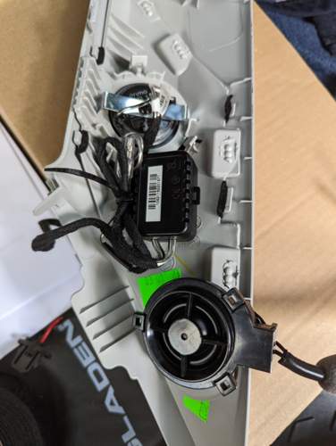

Interessant, das mit den Schrauben und Adapterringe deckt sich mit meinen Erfahrungen. Bei mir war es etwas mehr Alubutyl glaube ich. Konnte sowohl Außen- als auch Mittelblech ganz gut volltapezieren.

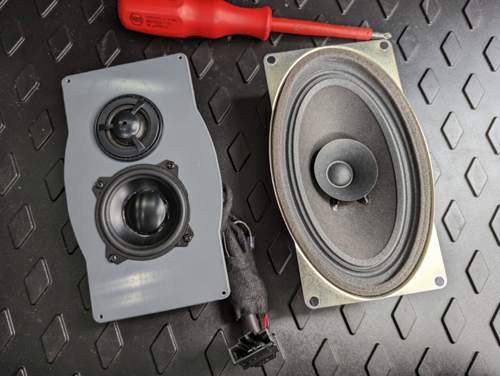

Habe gestern die Hochtöner getauscht. Das ging wirklich ruckzuck, hat insgesamt kaum 15 Minuten gedauert. Ich glaube wenn man sich einmal getraut hat die Abdeckungen ordentlich abzuhebeln sind sowohl Tür als auch A-Säule kein Problem. Die erste Überwindung hat bei mir bei der Tür damals aber gedauert.
Zusammen mit den Hochtönern ist m.E. der Sound nun definitiv ein paar Ligen besser. Was aber auffällt ist ein gewisser Badewanneneffekt. Habe bei den Höhen mit dem Equalizer ein bisschen rausgenommen und finde es jetzt echt ganz stimmig. Insgesamt bin ich mit dem Set zufrieden, angesichts der Teilekosten (die mitgelieferten Lautsprecher kosten ohne Adapter etc. etwa 200€) und der Qualität der Custom-Teile sowie Anleitung finde ich den Preis aber etwas zu hoch.
