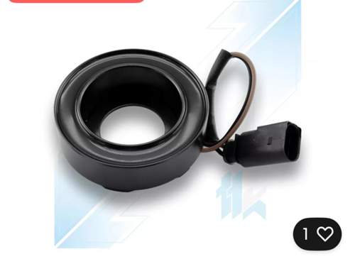

An meinem 19er Mii war die Magnetkupplung am Kompressor kaputt. Für 37€ gekauft und selber gewechselt. Ist ein bekannter Fehler, aber trotzdem eher selten.
Der verbaute Kompressor dürfte ein Typ DV9 (OEM 1S0 820 803 C) sein, d.h. er besitzt keine Magnetkupplung, sondern das Hubvolumen des Kompressors wird in Abhängigkeit diverser Parameter, wie Außen-/ Wunschtemperatur, Drehzahl, Motorlast, über ein vom Klimasteuergerät angesteuertes Regelventil bestimmt. Der Kompressor wird über die Riemenscheibe permanent angetrieben und arbeitet auch dann, wenn die Klimaanlage ausgeschaltet ist. Ist das hier der Fall oder ist evtl. die Verbindung (Gummielement) zwischen Riemenscheibe und Kompressorwelle defekt ?
Sieht man, weil die Riemenscheibe sich dreht, die Schraube in der Mitte stehenbleibt. Die Schraube sitzt auf der Kompressorwelle.
Echt? Es gibt so unterschiedliche Klimakompressoren? Bei mir ne Riemenscheibe und eine Magnetspule, die dann die Riemenscheibe wie eine Kupplung am Auto mit Kupplungsscheibe mit dem Kompressor entsprechend verbindet. Einfacher Aufbau wie ich finde. Spule hatte dann einen Kurzschluss und habe ich erneuert.
Magnet
Du hast sicherlich eine manuelle Klimaanlage, der TE hat eine Climatronic.
@Talker1111 schrieb am 14. Juli 2025 um 18:30:28 Uhr:
KORREKT :-)
Daher der Unterschied😀 Wieder was gelernt.
