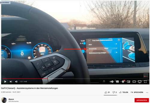

Danke für Euer Feedback! Da ich kein Golf-Experte bin - was genau muss man auf "Spät" stellen?
Wo findet man diese Einstellung?
Vielen Dank und viele Grüße - Til

Eine Einstellung des Assistenten hat nichts mit "rumfummeln" zu tun da die sich im Assitentenmenü befindet und das geschilderte Problem löst.
Wenn dir dein Handy zu hell ist ist es doch auch kein rumfummeln die Displayhelligkeit runter zu stellen 😁

Assistentenknopf bei den Schaltflächen am Warnblinker - Das vor dem Auto auswählen (siehe Bild) - Vorwarnung auf "spät" stellen
Assistenten
Vorwarnung
